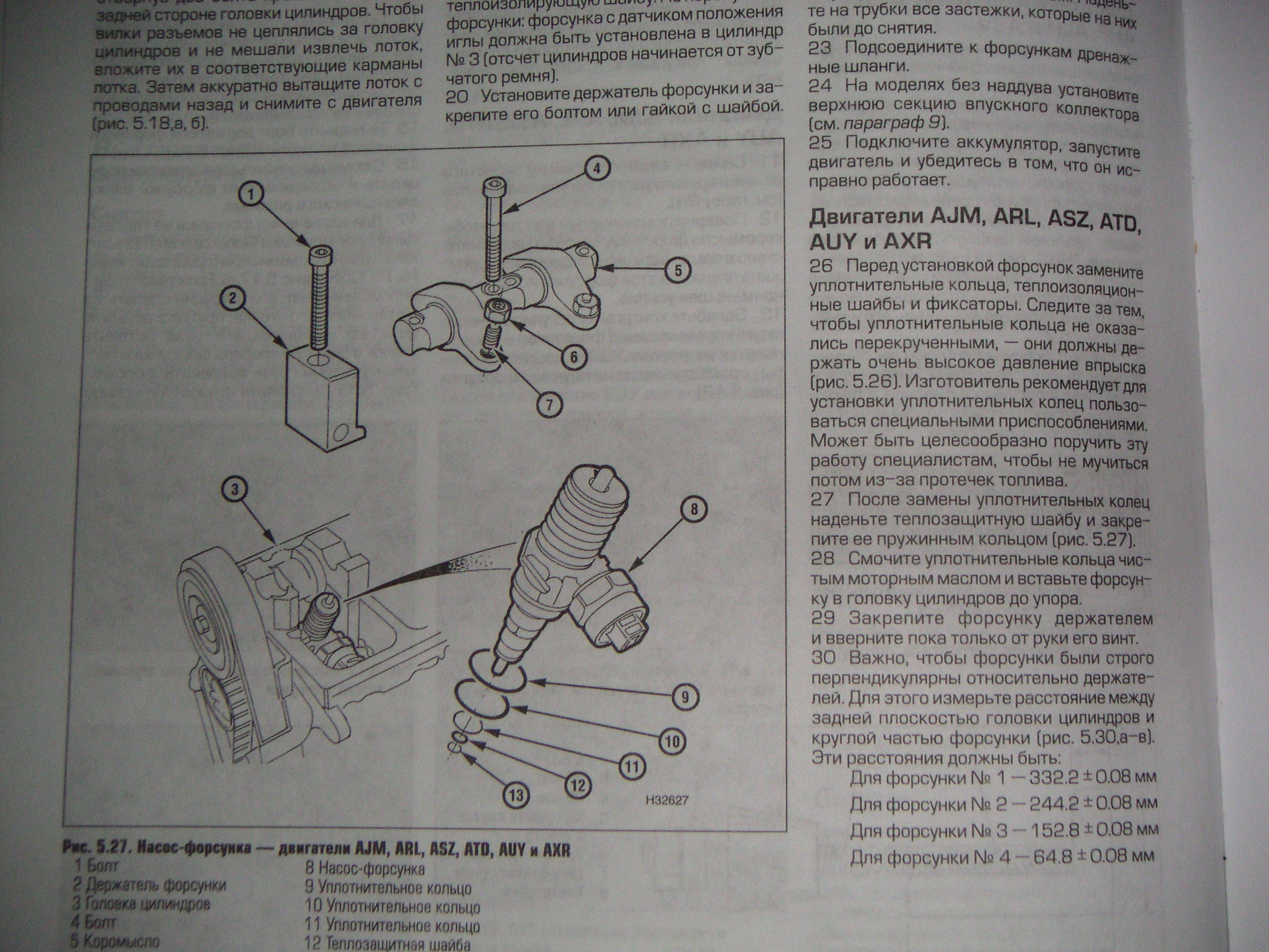

Форсунки ставятся не так уж и просто. Во первых необходима аккуратность при установке новых уплотнительных колец, во вторых правильная ориентация форсунок относительно держателя (там установка с точностью до 0.05) и еще, по моим данным нужно отворачивать не на 180*, а на 225*. Во всяком случае я делал так. Теперь интересно как вы определяли максимальное нажатие (опускание) коромысла, предположу что на глазок, а это для дизеля не прокатит. Что касаема ваших подозрений относительно шатунов. Я не могу себе представить как кривизна последних может влиять на дымность выхлопа, ну хоть убейте.

По установке форсунок возможно я допустил ошибки (не думаю что мне удолось установить с точностью до 0.05мм .и градус обратного разварота я провел в 180 а не 225.я завтра сделаю как Вы 225. после отпишу о результате и сделаю фото процесса.)Да положение коромысла определял на глаз вот так :shock: пялится пришлось.Но этот момент я отработаю пришла в голову мысль сделать приспособление.

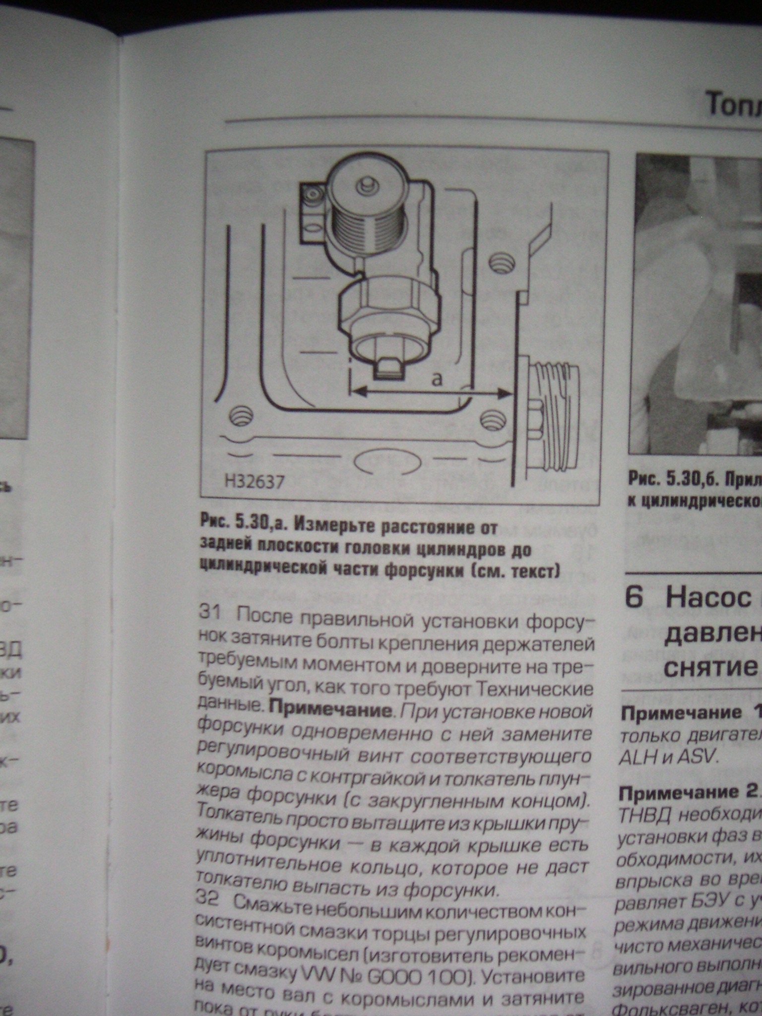

Андрей Т. писал(а): правильная ориентация форсунок относительно держателя (там установка с точностью до 0.05) и еще, по моим данным нужно отворачивать не на 180*, а на 225*. Во всяком случае я делал так.
Если не затруднит дайте ссылку на метериал или сами опишите процес.В Эльзе другая инфа.По установке форсунок 400мм размер (а) от края перегородки до края форсунки. И отворот 180градусов .И особый акцент на то чтобы форсунка вошла на свое место без перекоса.

Чему равен размер (а) ? 400мм ?

Сообщение Андрей Т. » 12 июн 2014, 21:19
На нижнем снимке, слева внизу табличка с четырьмя размерами до каждой форсунки.
