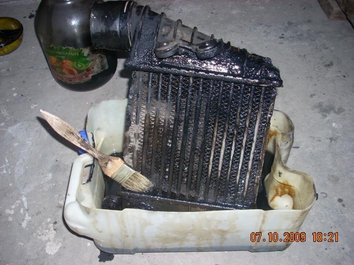

День добрый. У меня 1.9 TDI ALH 1998 года. Вопрос следующего характера,недавно снимал бачок омывателя обнаружил так называемый промежуточный охладитель,проблема в том,что в верхней его части есть разъем,а вот от авто к нему ни проводочка и разъема "мама" даже рядом не видно. Читал в книге, этот агрегат охлаждает воздух, подаваемый ч/з турбину в двигатель. Есть предположение,что турбина у меня "заглушена", при покупке даже не поинтересовался в каком она состоянии. Подскажите, хочу вернуть двигателю все возможности, поставить машину на ноги, где искать разъем и верны ли мои предположения по турбине(заглушена ли она?). Заранее, спасибо.

Сообщение Юрий С » 31 янв 2012, 20:09
Евгений86
    Интеркулер.
    На самом интеркулере - нет никаких разъёмов. Смотри фото. :wink:
    Нет. Наоборот. Интеркулер охлаждает воздух, который "дует" турбина.
    В принципе такое возможно, но маловероятно.
    где искать разъем
    Это датчик температуры всасываемого воздуха. На схемах он обозначен, как G72.
