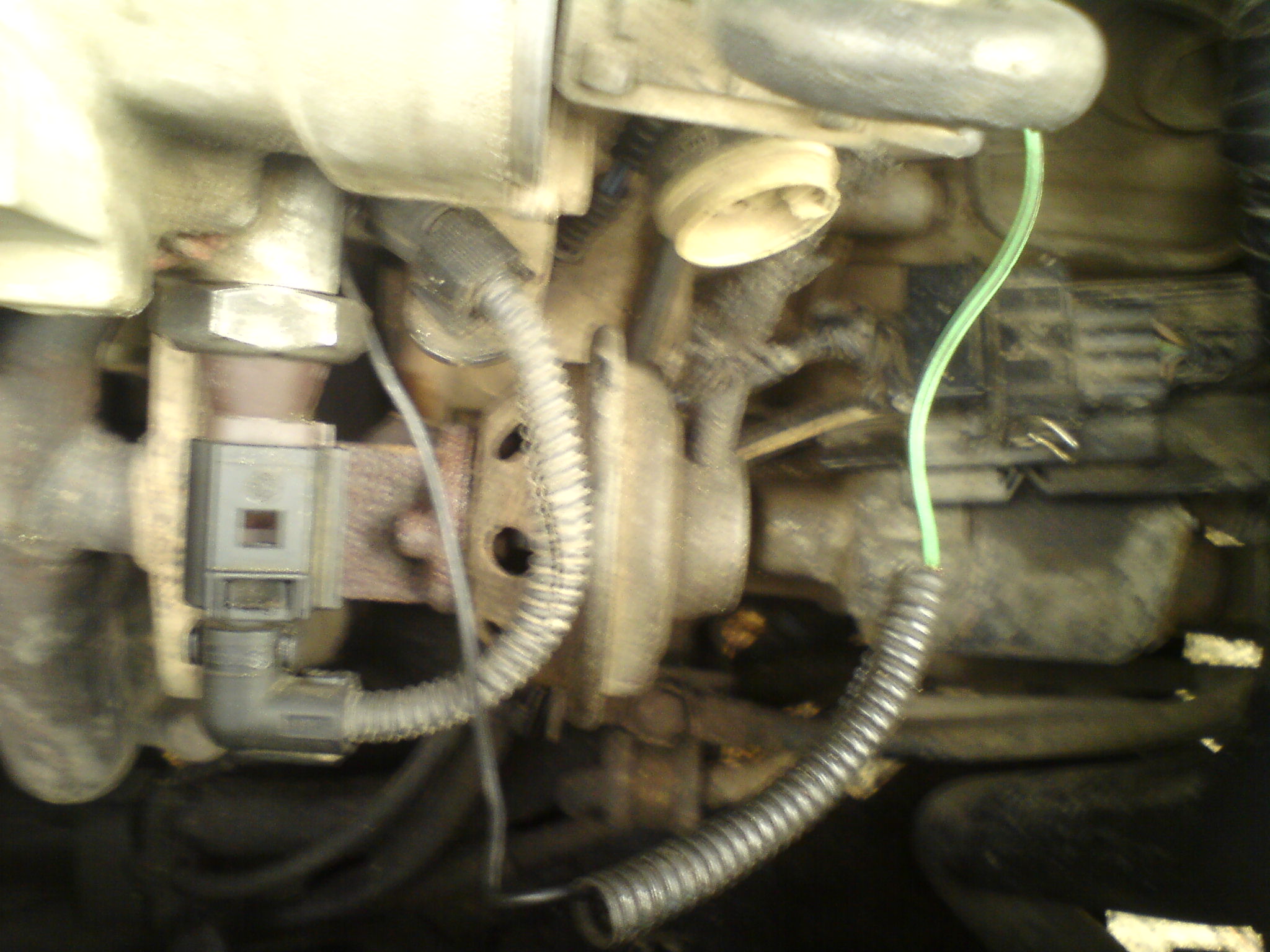

Сообщение TEG 88 » 14 ноя 2010, 13:43
КОМУ ИНТЕРЕСТНО сегодня нашол датчик давления масла он находится если открыть капот сразу слева от аккамулятора спереди двигателя под чуть ниже прокладки клапонной крышки и откручивается ключом на 24

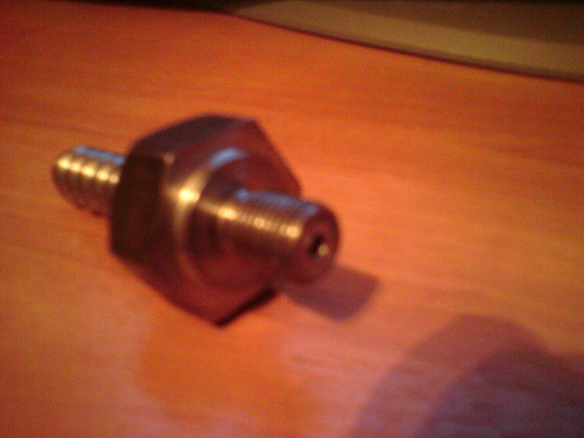

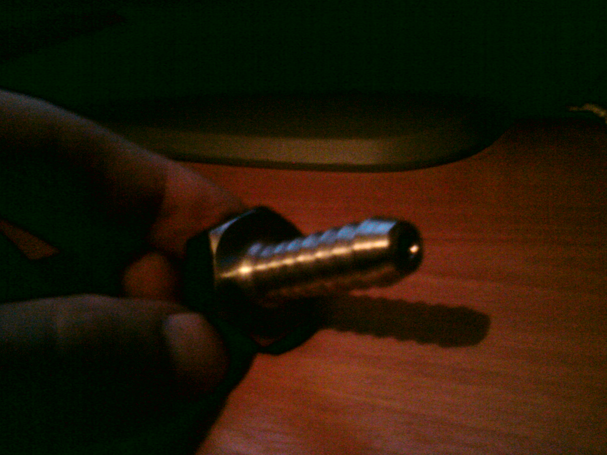

Сообщение TEG 88 » 15 ноя 2010, 23:11
Сегодня сделал приспособу (ШТУЦЕР) зара буду замерять давление масла ФОТО :

Сообщение Андрей Т. » 15 ноя 2010, 23:19
У меня ос стороны резьбы сделана проточка и надето резиное колечко, которое наполовину входит в проточку. Поэтому для герметичности достаточно завернуть штуцер от руки.

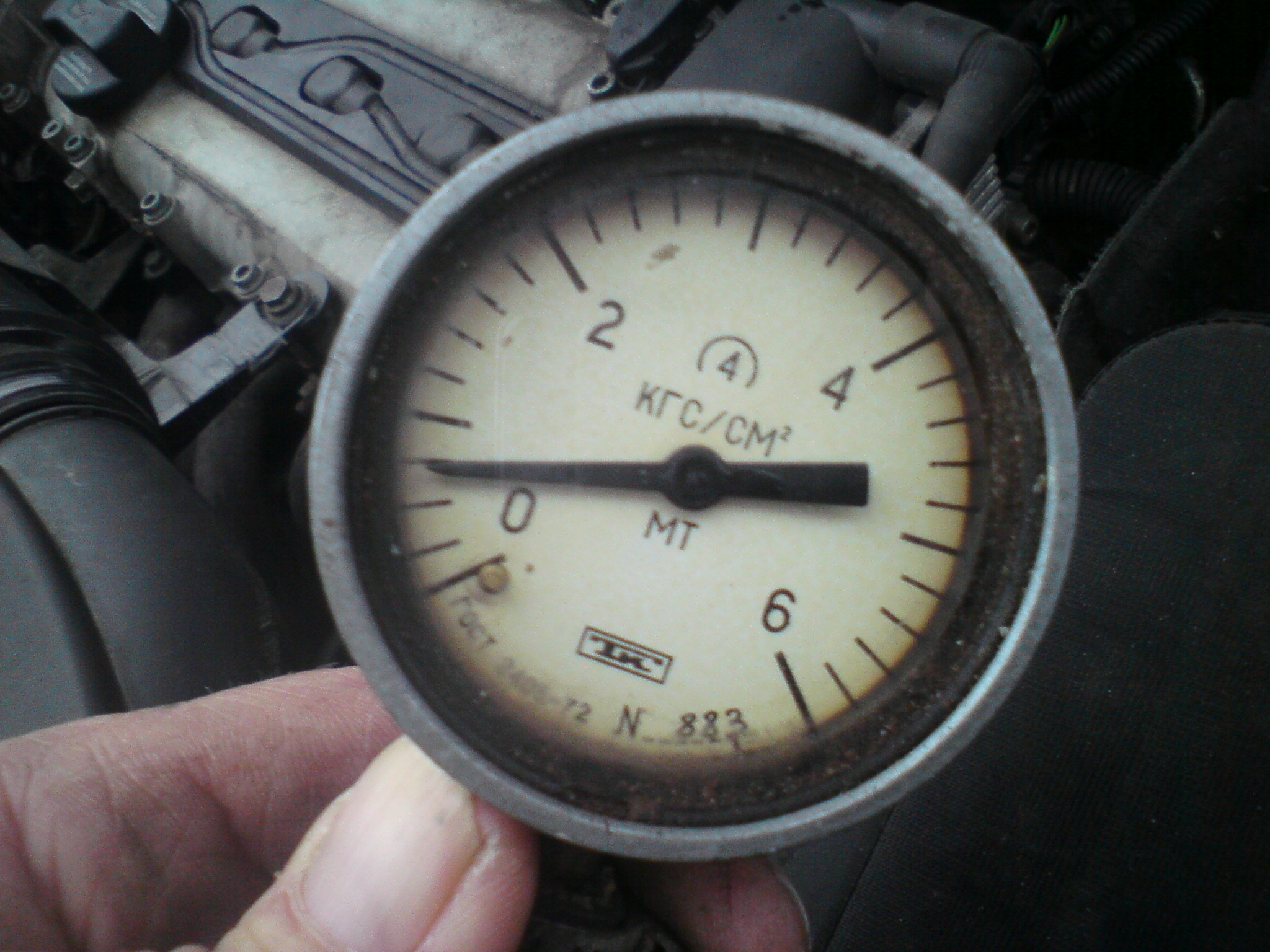

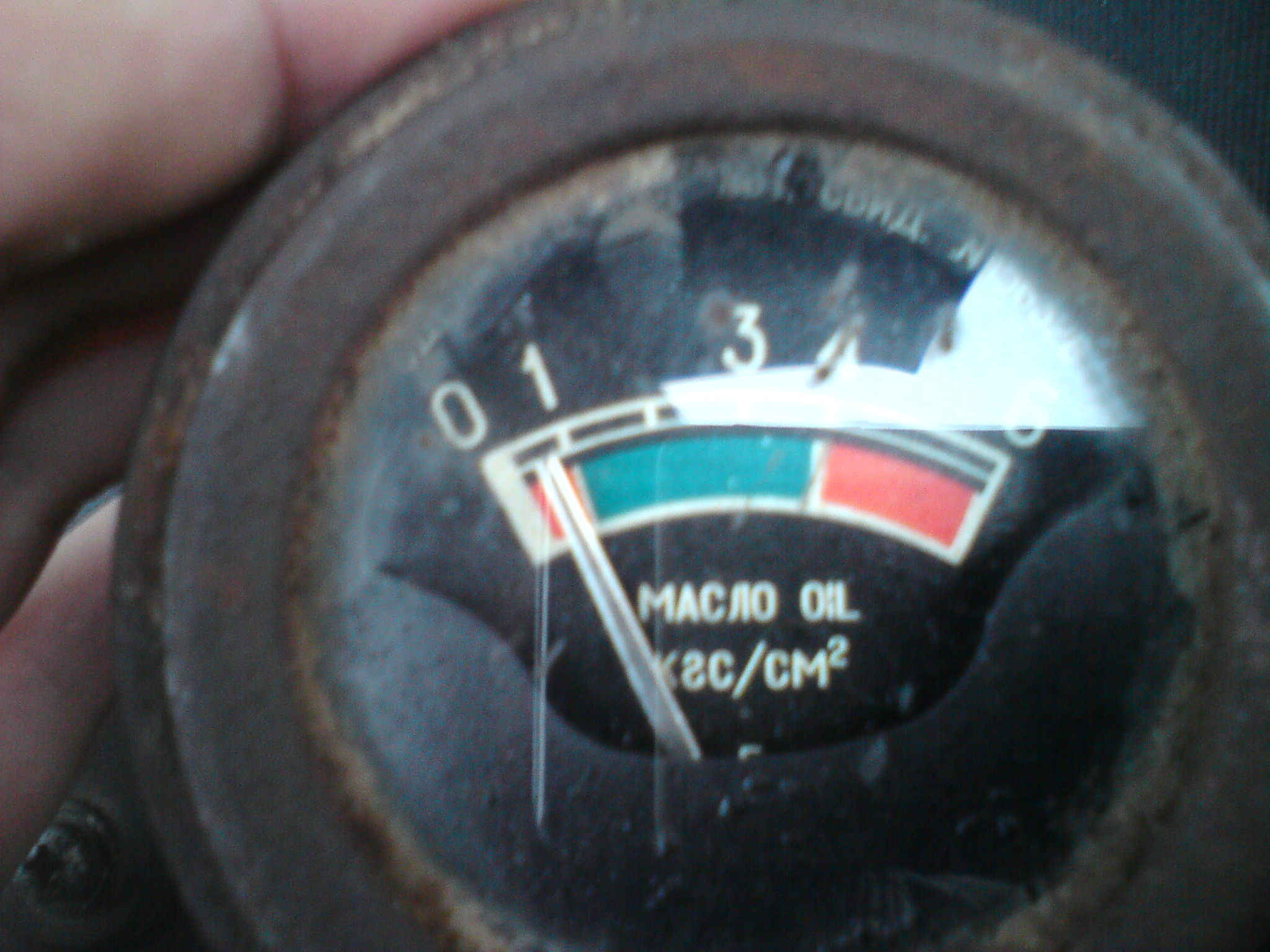

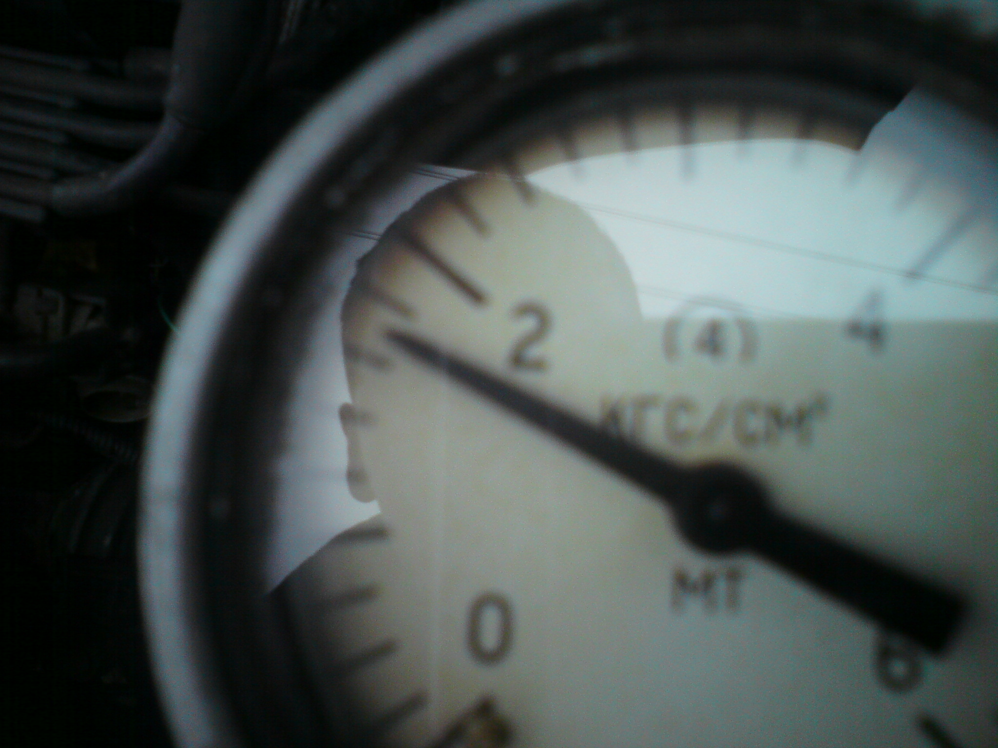

Сообщение TEG 88 » 16 ноя 2010, 18:01
СЕГОДНЯ ЗАМЕРИЛ ДАВЛЕНИЕ МАСЛА НА ХХ 0.8 НА 2Х ТЫСЯЧЯХ ОБОР 1.7 НА 3 ЕХ ТЫС 2.3 БАР ЧТО ЕТО ЗНАЧИТ БЧТО ДНЛАТЬ И КАК ОБОЙТИСЬ НАИМЕНЬШИМИ КАПИТАЛОВЛОЖЕНИЯМИ
НА 2Х ТЫС
НА ХХ С ДРУГИМ МАНОМЕТРОМ
