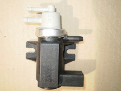

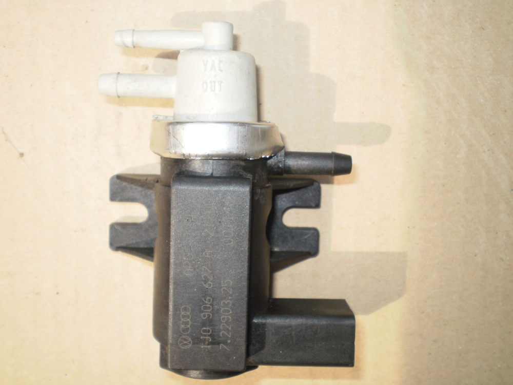

    Клапан N75, даю 95 %.
    Лечить можно но не надолго, лучше сразу купить и поставить новый - цена вопроса 50$. Поменяешь сам - одеть три шланга, открутить - закрутить два болта.
Вот сам клапан.
