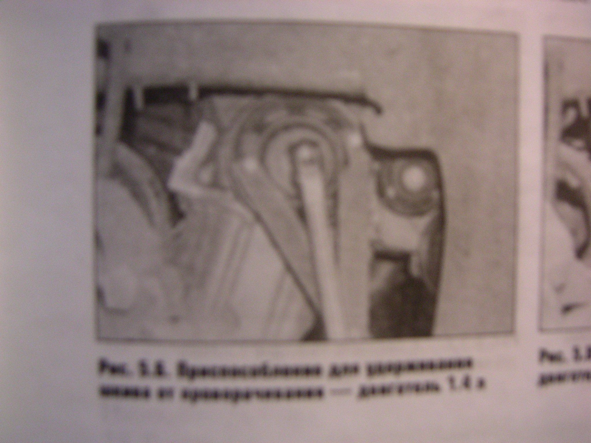

Сообщение Андрей Т. » 15 июн 2014, 07:01
Можно стопорить "вилкой", типа как на фото, затягивать в два этапа: 1 - 120 Нм (либо кг/м); 2- поворот на 90*
Только надо иметь ввиду, что изготовить ее нужно из полосы не тоньше 6 мм. У меня бывало выкручивало и 6 мм. Лучший вариант это приварить кусок арматуры к старому шкиву и прикрутить его к шестерне. У меня шкива не было и я изготавливал планшайбу и ее пприворачивал....просто был случай что никак не мог отвернуть.
