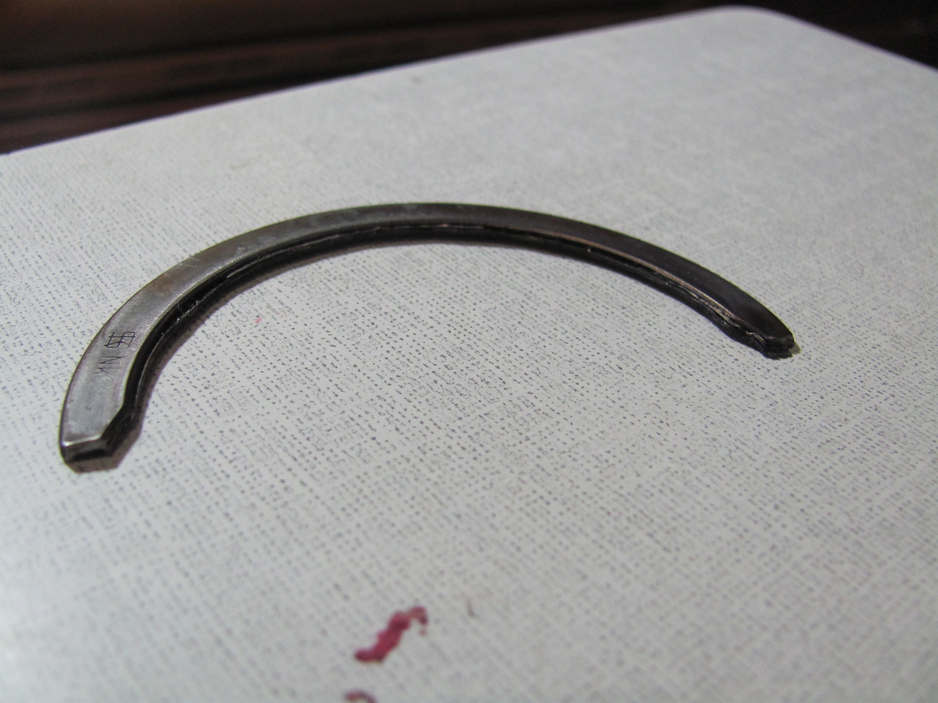

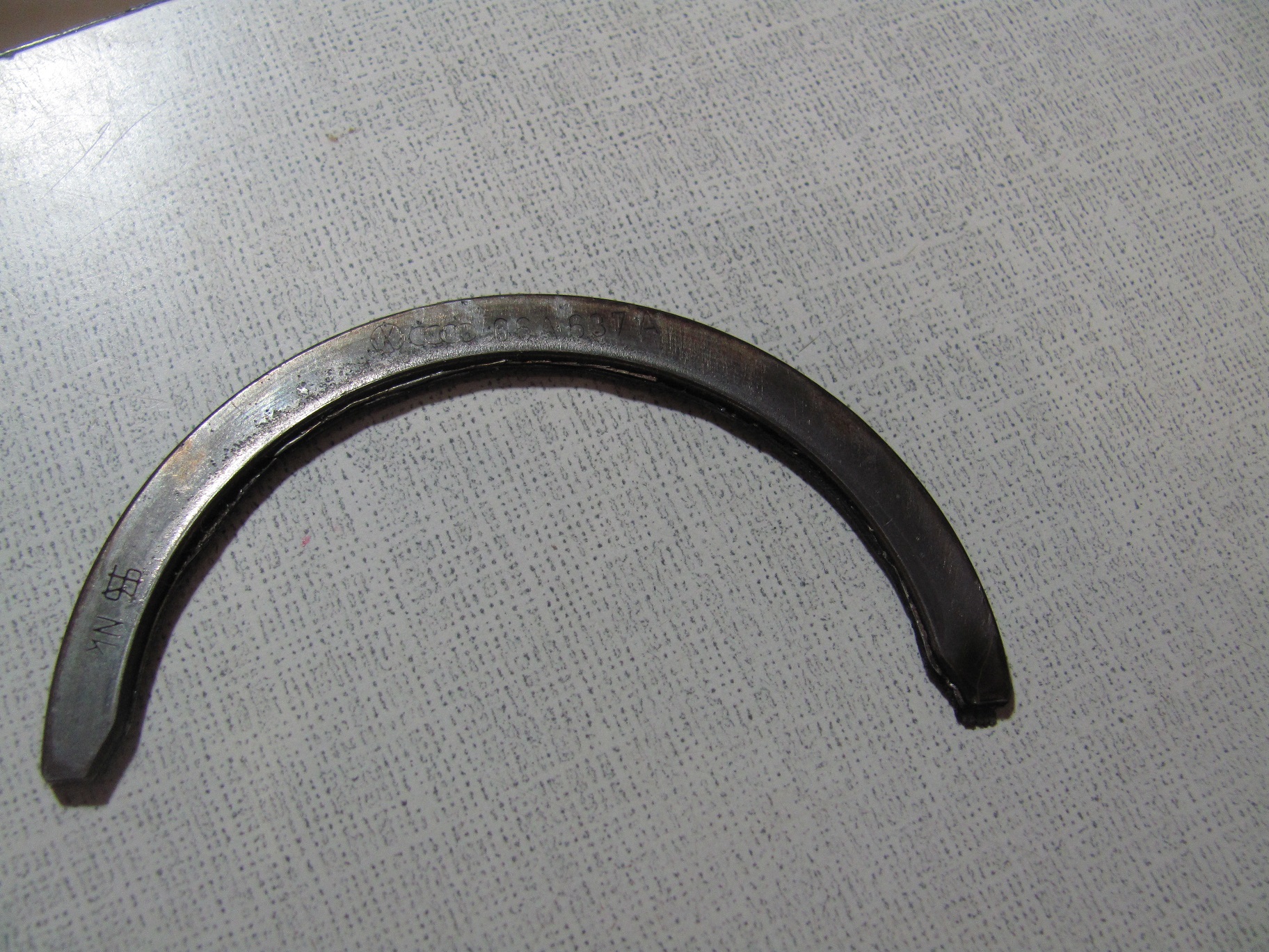

Ну вот, поменял я полукольца. Вроде все хорошо, проехал тыщ 5. Как мастер сказал, вытачивали где-то на заказ у фрезировщика омедненные и все такое. Может тыщ на 15-30 хватит, как мастер сказал. Ну и прикладываю фото полукольца, толщина его примерно 1,8 мм. Не знаю, правда, какая должна быть.

Кстати, только сейчас разглядел там какой-то номер на кольце и значок фольксвагена и ауди. Может это какой номер каталога?

Сообщение Андрей Т. » 05 ноя 2013, 08:38
А толщина у выточенного какая была???
Re: регулировка сцепления
Сообщение серж1 » 05 ноя 2013, 10:34
Ну это я как-то не спросил, забыл......
