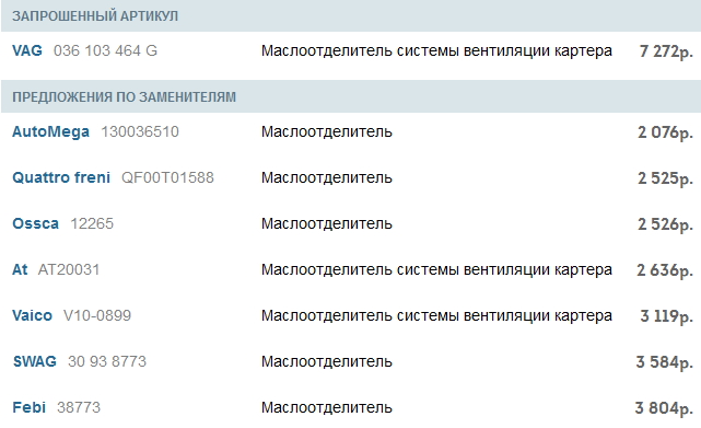

Снял маслоотделитель, пытался чистить. Много всякого шлака вылетело, но что-то крупное продолжает болтаться в нем. Рисковать не хочется, думаю купить новый. За оригинал нынче просят от 7000 р. Подскажите, что можно взять из заменителей? Может кто уже брал и имеет опыт использования?

Лет 5 назад покупал маслоотделитель за 3,6 круб - в наличии был только оригинал
Сейчас - взял бы Ossca Китаец, но деталь не столь ответственная.
Я покупал пару лет назад паука Ossca в системе охлаждения двигателя - пластик вполне достойный...
