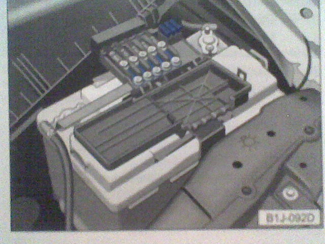

Сообщение SеrgSTI » 01 мар 2010, 20:20
Андрей Т. писал(а):Смотри те что над аккумулятором. Возможно что отсоединилось или ослаб крепеж, ну и еще раз предохранители. Ты видимо проверял предохранители в салоне....
а причём тут предохранители на акб?
Кожа - рожа все дела, АКПП
SеrgSTI
Сообщения: 361
Зарегистрирован: 13 дек 2007, 20:20
Откуда: г. Минск
Сообщение Андрей Т. » 01 мар 2010, 22:52
У человека проблемма начилась именно со сменой аккумулятора, а чтоб его снять надо блок с предохранитнлями потормашить.....может чего чтронул и нарушился контакт, там ведь куча распределена через предохранители.....может падение напряжение.....
Сообщение SеrgSTI » 01 мар 2010, 23:41
там предохранители на вентиляторы и ,могу ошибаться, на двиг или акпп, завтра, если не забуду, гляну в сервисной книжке от машины своей
SеrgSTI
Сообщения: 361
Откуда: г. Минск
Сообщение SеrgSTI » 02 мар 2010, 23:48
вот оно. за качество не бейте ))
