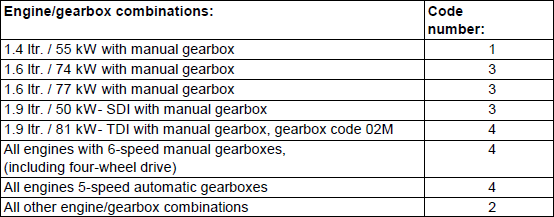

5-я цифра - Distance impulse multiplier.
Оно же K-number.
Константа, используется приборкой для вычисления пройденного расстояние и скорости движения авто по показаниям датчика скорости.
Равна 2 для машин из США/Канады. В дилерских доках есть таблицы соответствия значений K-number для разных сочетаний коробок и движков.
Если стоит 4, лучше не трогать. А то будет врать потом спидометр. :)

про 4-ку опечатался. ;)
вот таблица соответствий
1 - движки 1.4 с МКПП.
Похоже на правду. :)

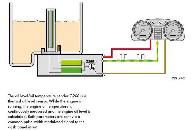

Масляный уровень/масляный температурный передатчик G266 является термическим масляным сенсором уровня. Пока двигатель работает, машинная масляная температура непрерывно измерена и машинный масляный уровень вычислен. Оба параметра посланы через общий импульс-ширину промодулировавший сигнал на бросаться панель включаться.

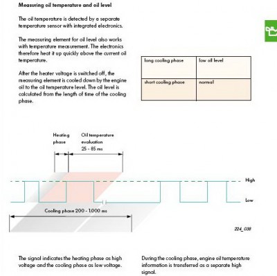

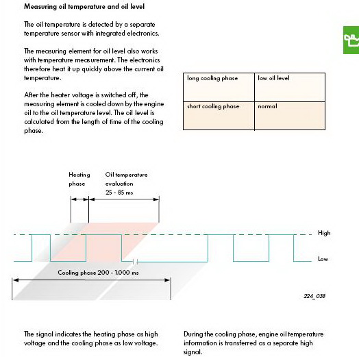

Измеряя масляную температуру и масляный уровень масляная температура обнаружена отдельным температурным сенсором со встроенной электроникой.
Измеряющий элемент для масляного уровня также работает с температурным измерением. Следовательно тепло электроники это по быстро выше текущей масляной температуры.
После того, как напряжение нагревателя будет переключено, измеряющий элемент охлажден машинной нефтью на масляный температурный уровень. Масляный уровень вычислен из периода времени прохладительной фазы.
Сигнал указывает фазу нагрева как высокое напряжение и прохладительная фаза как низкое напряжение.
В течение прохладительной фазы, масляная температурная информация двигателя переданы как отдельный высокий сигнал.
