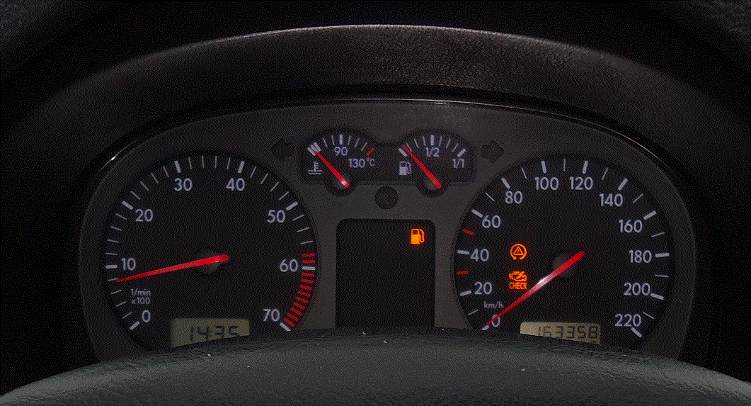

Подскажите, если кто сталкивался. У меня Гольф 4, дв. 1.4, 2000 г.в. Горят одновременно 2 лампочки ESP и CHEK. Отсоединяю плюсовую клемму аккумулятора на 30 мин. Лампочка CHEK тухнет. Хватает примерно на неделю, потом опять загорается. ABS работает, чувствую при торможении. Ездил на диагностику, мастер спросил не тянет ли руль? Говорю, руль тянет немножко вправо. Не глядя сказал, что надо сделать сход/развал и лампочки погаснут. Что делать? Ехать на сход/развал или обратиться к другому мастеру?
На фото видно...

Сообщение Андрей Т. » 25 янв 2011, 19:27
Alexandro30 писал(а):Ездил на диагностику, мастер спросил не тянет ли руль?
А что ошибок на компьютере не показало чтоль???

Сообщение Sanek___87 » 25 янв 2011, 19:37
если сход развал нетот разве,что то покажет комп что меня заинтересовало? :) там и на это датчики есть :shock:

Сообщение Андрей Т. » 25 янв 2011, 19:44
Ну если при движении по прямой руляка будет постоянно смещена на определенный угол, то покажет и загорится.

Сообщение Alexandro30 » 25 янв 2011, 19:54
Так дело в том, что мастер даже не производя диагностики сказал сделать сход/развал. Лампочки должны сами погаснуть. Ну а если не поможет, тогда к нему. Просто, даже если они и погаснут, будет ли работать ESP? Очень хочется.
