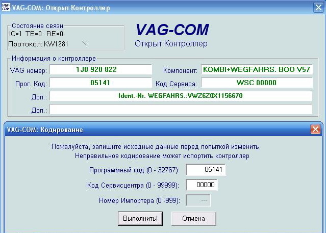

Сообщение boon » 31 окт 2010, 13:16
Нажал на кодирование - вывалилось вот это - что дальше делать?

Сообщение rmn » 31 окт 2010, 14:03
boon
Изменяем 4-ую цифру (в данном случае 4) на 0 или на 3. Жмём Выполнить!.
