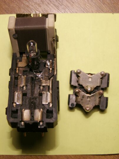

Сломался выключатель.
Горят габаритные огни, нет ни дальнего не ближнего света.
Ремонт сделан просто, разобран. Почищены контакты.
Подвижные контакты были переставлены местами.
(если сгорела лампочка освежения кнопки, то можно заменить похожей хоть и слегка большего размена, рассверлив посадочное отверстие)

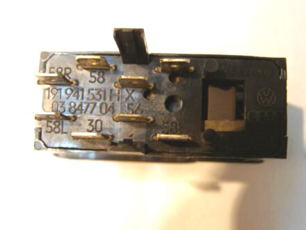

Как закоротить контакты?
Если ремонт в пути не даст результата! 30 +, 31 - ?, 58 58b на реостат. Как Все соединить ПЕРЕМЫЧКАМИ?
контакты зачишены. подвижные переставлены местами. лампочка 2рублевая.
расположен слева от руля.
