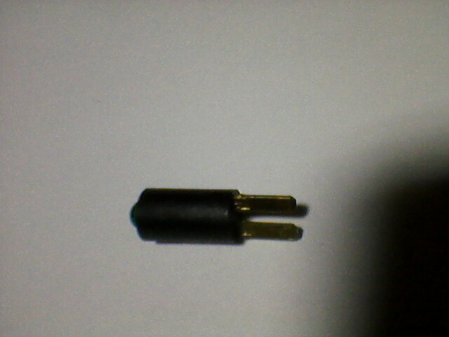

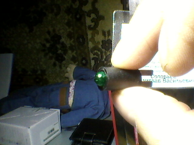

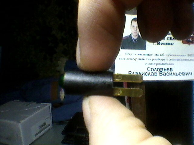

в консоли лампа - цоколь сколько объездил магазинов не знают что такие лампы существуют, фото чуть позже прилагаю

Сообщение vlad3004 » 28 фев 2011, 01:20
вот эта загадочная лампочка

Re: как заменить лампочку в консоли
Сообщение vlad3004 » 28 фев 2011, 01:21
вот ещё из мира загадочного )))
Сообщение vlad3004 » 28 фев 2011, 01:22
и наконец последняя фотка

Сообщение rmn » 28 фев 2011, 03:12
vlad3004
а лампочка из патрона не достаётся?
на худой конец ведь можно и светодиод вкорячить для подсветки.

Сообщение serj46 » 28 фев 2011, 21:51
выдери лампу из цоколя и перепаяй.
Сообщение vlad3004 » 28 фев 2011, 23:35
не лампочка не вытаскивается, попробую с мастерами самопаями подружится) кстате реально лампочка это отдельно не продаётся вот это засада
Сообщение Андрей Т. » 28 фев 2011, 23:42
От нашей 2105 можно подобрать и припоять.....
