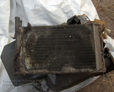

3-хдверный, 1.3 карбюраторный, кузов на удивление живой, ржавчины даже нет, пороги как новые... зато вот печка не порадовала в такой мороз - буду с ней что-то делать) Или уже целиться на движок 1,6, чтоб грел) Дал объявление уже что ищу движку.

Да печка должна греть хорошо. Но правда у меня 1.3 и печка греет хорошо. Посмотри может подзавоздушена система или антифриз галимый залит. Но возможно радиатор печки стоит почистить.

DOT писал(а):Да печка должна греть хорошо. Но правда у меня 1.3 и печка греет хорошо. Посмотри может подзавоздушена система или антифриз галимый залит. Но возможно радиатор печки стоит почистить.
Спасибо, попробую. Антифриз вроде нормальный, может поменяю его. А радиатор надо глянуть бы, только на морозе задолбался уже) Думаю найти мастера толкового в мск.

Сообщение DOT » 03 дек 2010, 21:24
Вот сегодня ковырял тему про радиаторпечки на гольф-2, и кое что нарыл. Глядя на этот ужас, нетрудно догадаться почему печка плохо греет. Вот думаю морозики спадут, сделаю я своей печке профилактику. Думаю грязи там тоже хватает, машинка то 1985. Вот тебе фото. Возможно это причина плохого нагрева твоей печки.

Сообщение afrin » 03 дек 2010, 22:41
Да, это настоящая половая тряпка :shock:
