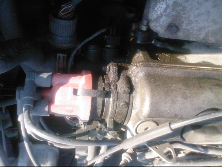

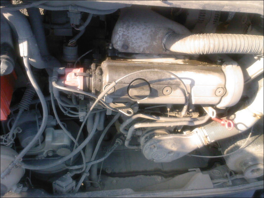

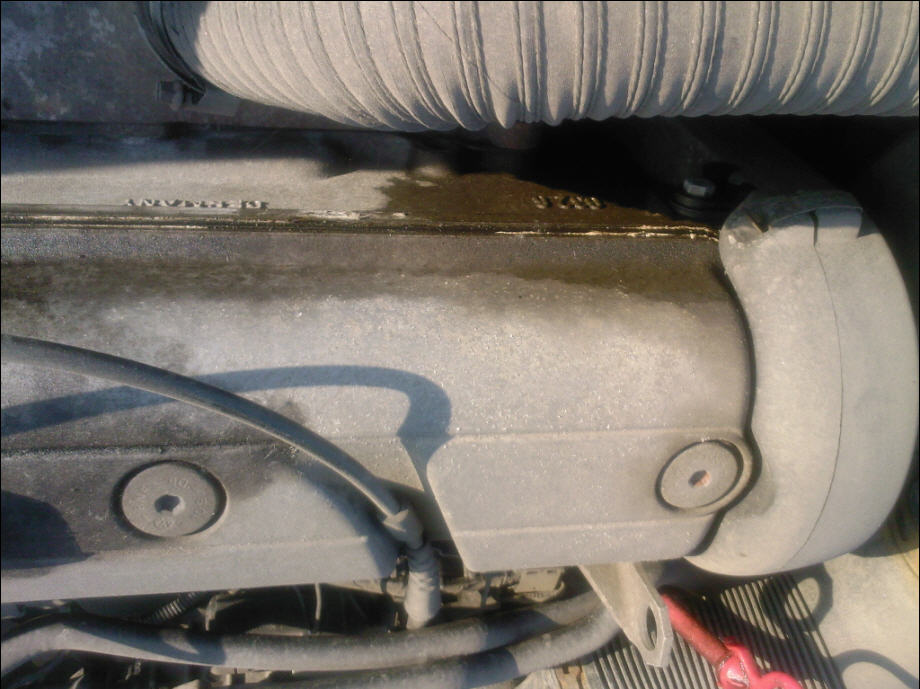

Последовательность событий была такая: Порвался GRM - погнуло клапана - ремонт - теперь течет масло (началось через некоторое время).
Фото в аттаче.
Вопрос: с какой стороны рыть и в чем вообще может быть проблема.
Спасибо!

Движок AEA насколько я понял.. особо думать нечего сальник распреда справа. стопудов не меняли при ремонте, и кольцо под трамблером слева менять 10 минут. а вообще проверь вентеляцию картерных газов если забита то считай нашел проблему
