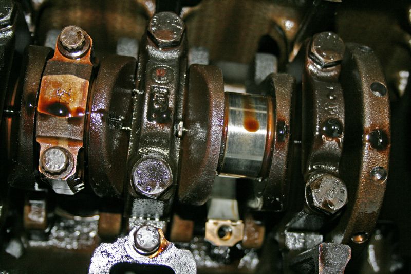

Так как голову я пока не вскрываю, то внешний вид шатунов мне неизвестен, но прочитав твои ранние сообщения я внимательно посмотрел, как они на коленвале расположены. Точно посередине каждый шатун. Вскрыл крышку 2 шатуна - задиров не обнаружил, вкладыш равномерно-матово серый без отполированных участков. Шейка на коленвале блестит, рисок и задиров тоже не видно. Пока маслонасоса нет посмотрю все остальные вкладыши и коленвал. Потом напишу.

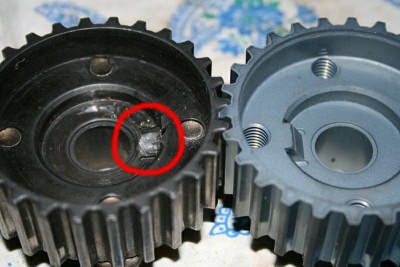

Еще один момент, когда я открутил болт коленвала, то на шестерне, на которой сидит ремень, не оказалось шпоночного прилива и шестеренка могла запросто вращаться... Держалась она, похоже, только за счет затянутого болта. Может у меня еще и фазы газораспределения сбиты были и поршни чуток до клапанов доставали? Фотку прилагаю..

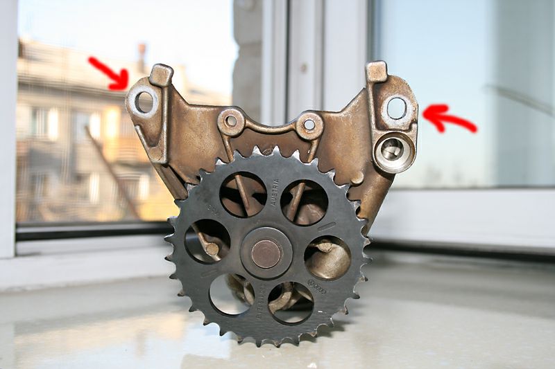

Да, ослабленая цепь масляного насоса - это очень плохо...

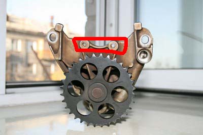

Думаю что ее лучше будет заменить. Скажи а у тебя есть успокоитель цепи? У меня он почему то отсутствовал... В Экзисте пишут что такая деталь больше не поставляется...
Моя шпонка шкива коленвала отломилась при мне, а вот твой шкиф уже снимали, и поставили обратно по хулигански, без шпонки.... Я себе сразу же поменял на новый, по твоей фотке вижу что ты тоже обновил шкив :)

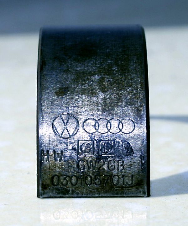

Раз ты вскрываешь крышки шатунов, то рекомендую шатунные вкладыши заменить на оригинал или хотя бы кольбеншмидт. Извлекал ли ты вкладыши из крышек? Интересно какая фирма вкладышей у тебя установлена?

А пока ответы на вопросы. Коленвал я действительно крутил очень бережно. :) понимаю, чем это может быть чревато. Вкладыши я рад бы заменить, но у нас их нет. И везти никто не собирается даже под заказ. :( Так что "прямо сейчас" ремонт не получится. Придется ждать до весны, до тепла. Я все делаю сам в своем гараже. Фотку тоже приложу. Света у меня там нет, поэтому холодно. :)
Успокоителя цепи нет и ставить его некуда.
шатунный вкладыш
шатунная шейка коленвала 2 цилиндра

Сообщение gnumodel » 11 окт 2008, 06:16

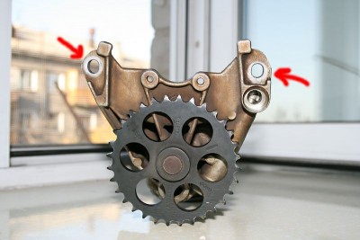

и насос
масляный насос. По чистому металлу видно, что насос был поднят вверх и цепь не была натянута. Натяжке поддается.

По поводу задиров на вкладышах... они именно задиры? Или же просто приполированые, немного, места? В любом случае лучше будет проверить коленвал в мастерских...

По поводу успокоителя цепи, ставить его я нарисовал куда... ссылку в каталоге запчастей дал - http://www.elcats.ru/vw2008/parts.aspx? ... d=0F100179 , только вот он видимо где то ставился, а где то нет...

Про успокоитель цепи я наконец понял. Думал, что это за деталь в elcats.ru на маслонасосе. :) Наверное он больше не нужен, раз пишут. :)
