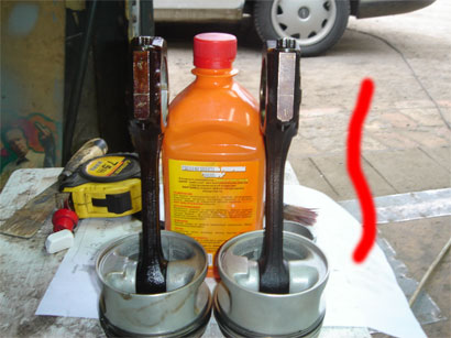

Сообщение Alexder1 » 30 июл 2008, 22:32
Первый и третий поршни

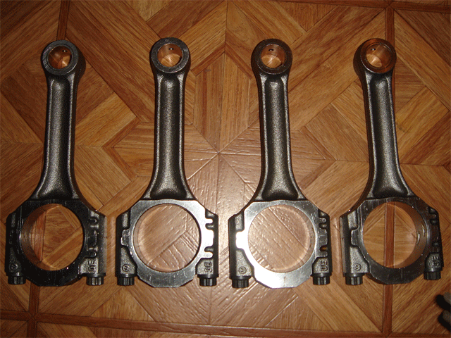

Сообщение Alexder1 » 24 авг 2008, 22:19
ПРиехали долгожданные шатуны :))

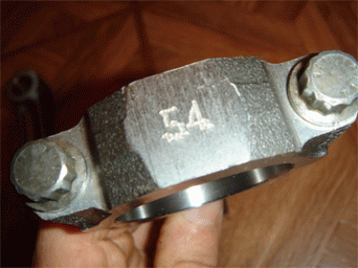

Сообщение Alexder1 » 24 авг 2008, 22:25
Сразу про отличия.

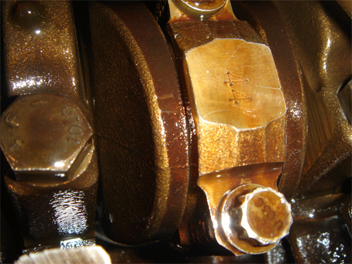

На старых шатунах на крышке набита цифра 44
На новых 54, что это за обозначения?
Новый
Старый

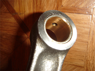

Новые шатуны, а точнее втулки верхней головки шатуна растачиваются? Имею виду, на заводе они разворачиваются под тепловой зазор для пальца и.т.д.? Не нашел в книге допусков и размеров для ABD...
Аккуратно примерял старый палец туда, одна из втулок более свободная, а одна более зажатая, по ощущениям.... две другие нормальные, равномерные...
Они же у меня сейчас не набиты по номерам цилиндров...

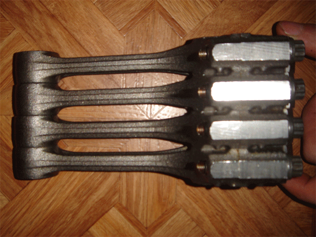

Сообщение Alexder1 » 24 авг 2008, 22:40
Еще одно существенное различие формы
Старый
Новый

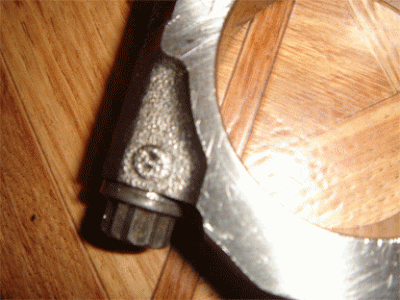

Сообщение Alexder1 » 24 авг 2008, 22:46
На страых шатунах набит лэйбл VW AUDI, на новых только VW...

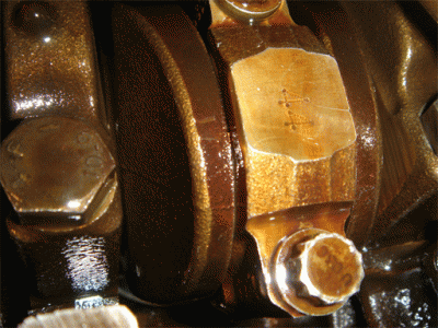

Сообщение Alexder1 » 24 авг 2008, 22:48

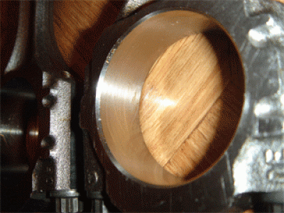

А еще очень интересно проточена нижняя головка шатуна... Шва м/д шатуном и крышкой шатуна не видно вобще! Завтра раскручу и посмотрю...
http://alexder1.promodj.ru/
Alexder1
Сообщения: 933
Откуда: Мурманская область
Сообщение sterh13 » 25 авг 2008, 05:18
Alexder1 писал(а):А еще очень интересно проточена нижняя головка шатуна... Шва м/д шатуном и крышкой шатуна не видно вобще! Завтра раскручу и посмотрю...
И не должно быть видно. При сборке не перепутай крышки шатунов.

Сообщение Alexder1 » 25 авг 2008, 07:28
Ок! Ориентир по замкам вкладышей и по заводским отливам на корпусе и крышке.
