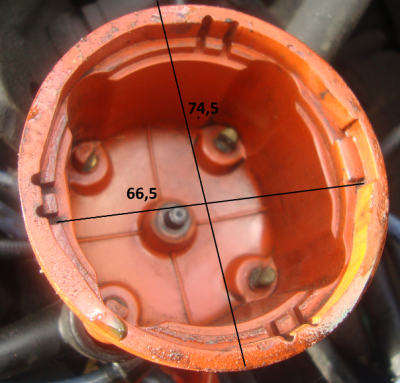

Re: Артикул крышки распеделителя
Сообщение bondarenk_1964 » 15 апр 2015, 20:52
Это размер крышки которая стоит на трамблере

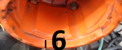

Сообщение bondarenk_1964 » 17 апр 2015, 09:23
второй снимок крышки с размерами которые мне не подходят ,обратите внимание глубина посадки крышки на трамблер 3,5 мм а на моей крышке 6 мм
Сообщение bondarenk_1964 » 17 апр 2015, 09:35
вот с такой глубиной посадки на трамблер выглядит моя крышка ,а те которые я заказывал ,указывая при этом артикул трамблера ,оказывались и размерами меньше и просто не садились на трамблер
Сообщение Андрей Т. » 17 апр 2015, 14:49
Глубина посадки не является основополагающим фактором. Тут скорей важно расстояние от уступа до электрода. И если она садится, то смело ставим и ни о чем не думаем.
