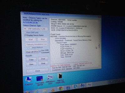

сделал диагностику коробка в норме только вот ,что нашел комп две ошибки кто знает ,что это за ошибки?
вот ,что было найдено при диагностике

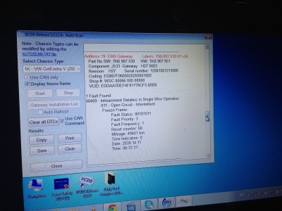

Сообщение pd1978 » 31 янв 2014, 03:20
вот вторая ошибка

pd1978 первая - вроде бы как обрыв массы
00469 - обрыв цепи CAN ( 00469 - Шина данных информационно-командной системы Infotainment в режиме передачи данныx , 011 - обрыв цепи). Ничего до этого не устанавливал? Автомобиль на теплую парковку , пускай прогреется, стереть ошибки и заново считать. Если вновь появятся, нужно искать обрыв. Да ,и насколько помню, Vagcom не показывает ошибки DSG
