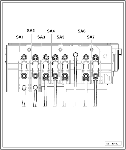

Народ помогите пожалуста!!! У меня гольф+ bse автомат
было ДТП и мне раскрашили блок предохранителей.
Машинку я востановил но блок предохранителей был без предохранителей под болты которые. Если кто владеет инфой какие и в каком порядке должны стоять откликнитес плизз... А то из за нескольких копеешных штучек тачка на приколе.. Если возможно то фото предохранителей зделайте кто нибудь плиииз..

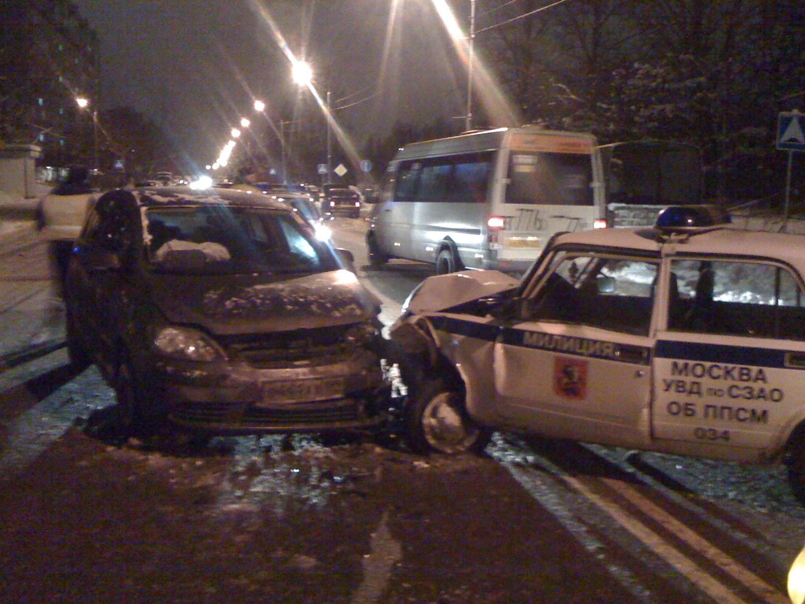

что же там за ДТП такое, что блок предохранителей разкрошился???? :shock:

Сообщение Cheschirik » 07 апр 2010, 22:31
LEX86 писал(а):что же там за ДТП такое, что блок предохранителей разкрошился???? :shock:
фото смогу только завтра к вечеру сделать.
вот такое неудачное ДТП!-))))
буду очень признателен за фото...

писдец!!! :shock: :cry: как так получилось?? крышу тоже повело?

предохранителеи которые под болты.. 150 ампер и так далее мощьные... их там 5 штук вроде

LEX86 писал(а):писдец!!! :shock: :cry: как так получилось?? крышу тоже повело?.
нее все норм если так можно сказать удар ювилирный даже лонжерон не ушел... внешне крыло капот фара бампер.. ну и вся труха в нутри..
ну а патрулька под списание!-)

это в коробке предохранителей под капотом??

Сообщение Андрей Т. » 07 апр 2010, 23:34
LEX86 писал(а):это в коробке предохранителей под капотом??
Естественно. Я поначалу тоже подумал про блок предохранителей под торпеда, ну а когда 150 ампер, это только на аккумуляторе. Я думаю на всех машинах одна хрень.
Сообщение LEX86 » 07 апр 2010, 23:41
Предохранители (SA) в блоке A, на коммутационном блоке (исполнение Low)
Моменты затяжки
⇒ Электрооборудование; Рем. гр. 97; Снятие и установка блока предохранителей
Цветовая маркировка предохранителей
200 A - фиолетовый
150 A - серый
125 A - розовый
100 A - синий
80 A - белый
60 A - желтый
50 A - красный
40 A - зеленый
LEX86
Сообщения: 1129
Откуда: СУРГУТ
Сообщение LEX86 » 07 апр 2010, 23:43
Golf Plus Месторасположение № 205 / 3
№ Обозначение на схемах электрооборудования Номинальная величина Функция/узел Клемма
1 - SA1-предохранитель 1 в блоке предохранителей A 150A
200A -
- C - генератор (90A/120A)
C - генератор (140A) 30a
2 - SA2-предохранитель 2 в блоке предохранителей A 80A - J500 - блок управления усилителя рулевого управления
V187 - электродвигатель электроусилителя рулевого управления 30a
3 - SA3-предохранитель 3 в блоке предохранителей A 50A - J293 - блок управления вентилятора радиатора
V7 - вентилятор радиатора
V177 - вентилятор радиатора 2 30a
4 - SA4-предохранитель 4 в блоке предохранителей A 5A
40A - J359 - реле малой мощности нагрева (с ноября 2006 года)
Z35 - нагревательный элемент дополнительного воздушного отопителя (с ноября 2006 года) 30a
5 - SA5-предохранитель 5 в блоке предохранителей A 100A - Предохранитель в блоке предохранителей C, под передней панелью слева SC49 30a
6 - SA6-предохранитель 6 в блоке предохранителей A 5A
40A - J360 - реле большой мощности нагрева (с ноября 2006 года)
J604 - блок управления дополнительного воздушного отопителя (с ноября 2005 года)
Z35 - нагревательный элемент дополнительного воздушного отопителя (с ноября 2005 года) 30a
7 -
SA7-предохранитель 7 в блоке предохранителей A 50A - - дополнительное оборудование 30a
