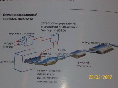

По первому вопросу (касаемо того, участвует ли второй датчик кислорода в процессе смесеобразования), сообщаю, что приведенная схема (обратите внимание она сфотографирована со стенда
) отражает принцип работы второго датчика. Система OBD (On Board-Diagnosis):

Далее замечу, что это для автомобилей, отвечающих Евро-3, на автомобилях отвечающих Евро-4, данные системы доработаны, введены дополнительные защиты, как от "дурака" (перевод двигателя в аварийный режим предупреждение разрушения катализатора), так и от дополнительного загрязнения окружающей среды.
Вся информация почерпнута от официальных представителей компаний производителей систем управления двигателем, а так же от технических специалистов компании VW, на семинаре в августе 2006 года, выставка MIMS.
