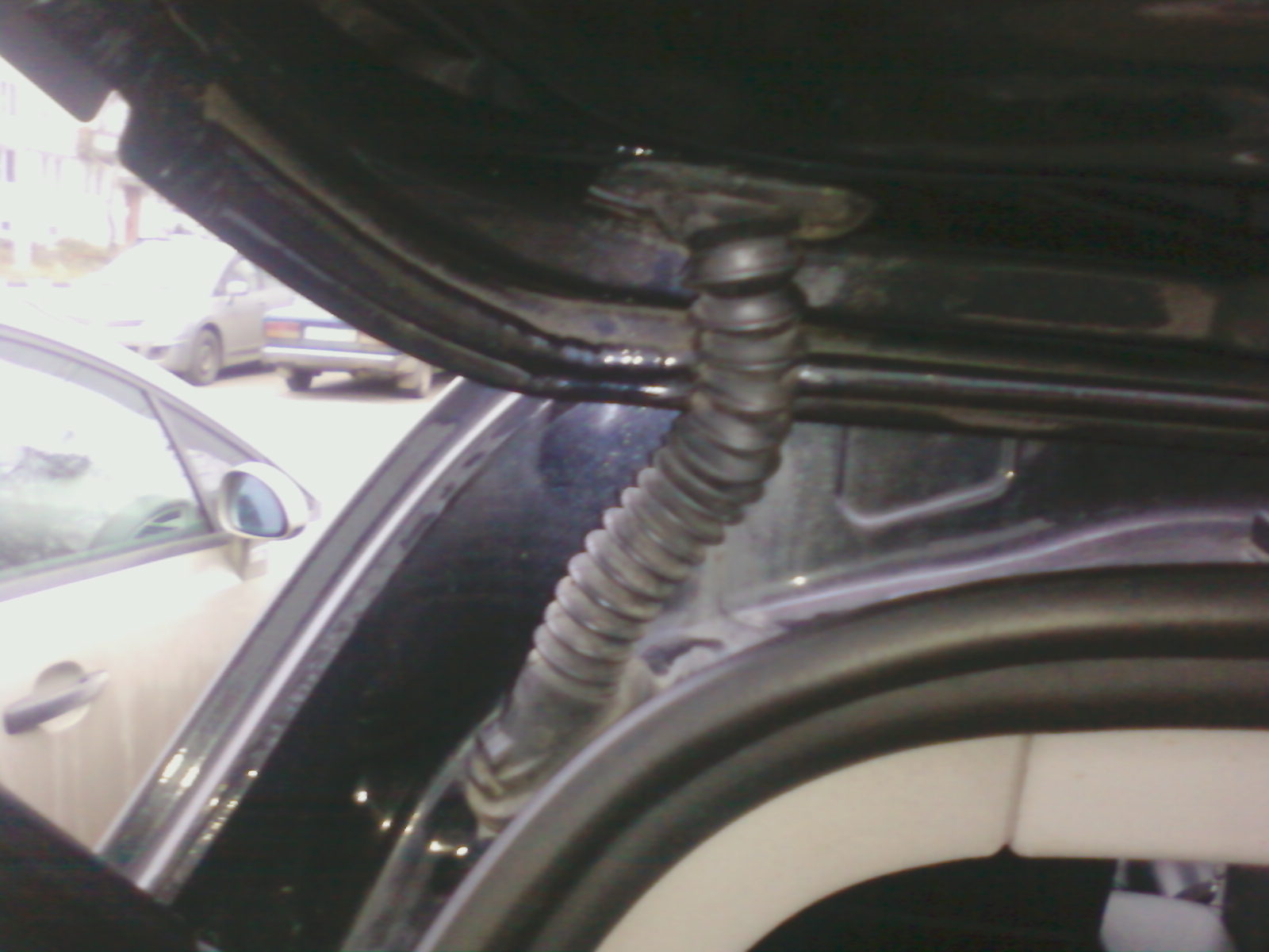

Перестал работать обогрев заднего стекла полностью. Предохранитель исправен, при включении обогрева щелчок включения слышен (я так понимаю реле). Думаю проблема в проводке.
Вопрос: как найти причину неисправности, с чего начать?

Начните с проводки спрятанной в гофре между крышкой и кузовом. Обычно именно там провода ломаются.

Сначало не сразу догнал что скрывается под словом "крышка", впоследствии понял - задняя дверь.

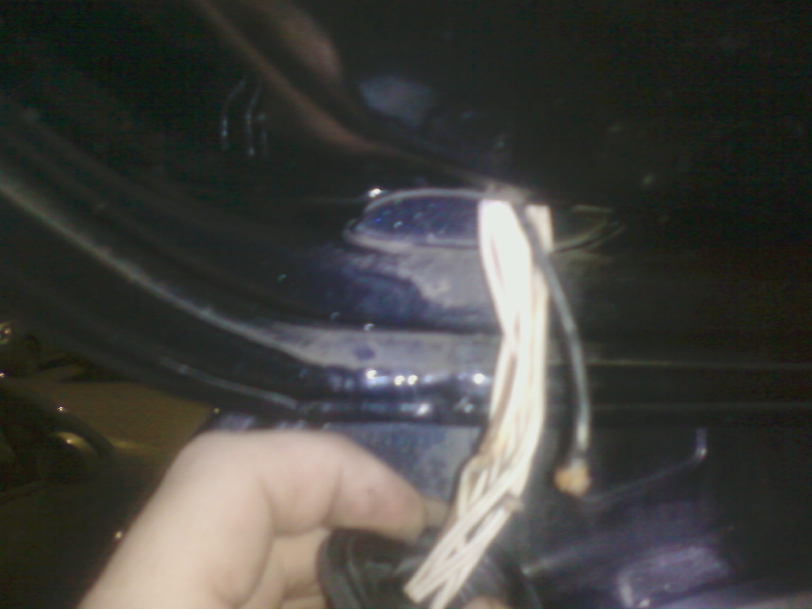

Спасибо! Как раз там и была моя неисправность - обрыв провода, и нарушение изоляции ещё двух проводов.
гофра проводов задней двери

Сообщение Сарыч » 19 ноя 2012, 16:48
А вот и сам обрыв, кстати заметил, что у этих проводов уже одубевшая изоляция - и это через пять-шесть лет эксплуатации авто.
обрыв провода
