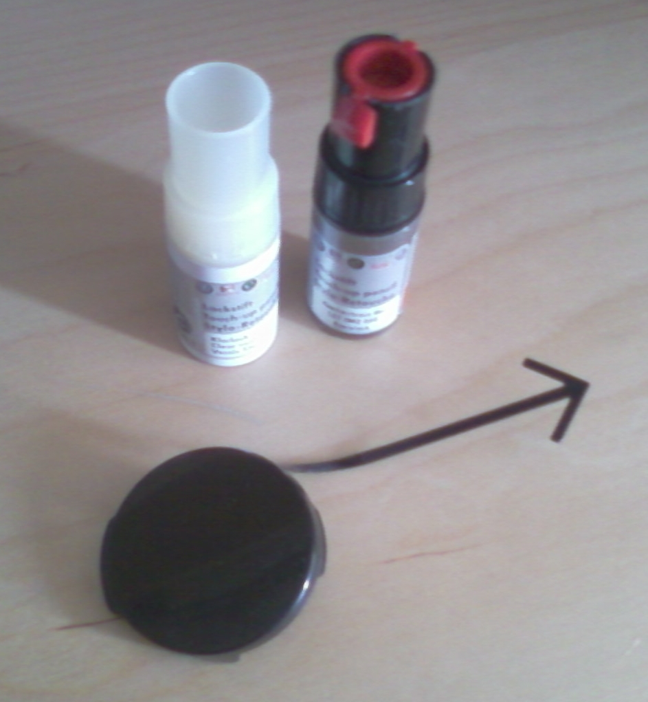

Отломал заглушку, которая закрывает резьбу для буксировочной проушины.
Вопрос 1 - как установить новую самому? Я так понимаю надо эту стрелочку за что-то зацепить? Но как это что-то найти?
Вопрос 2 - как ее покрасить? Есть набор для подкраски, им можно такой большой элемент покрасить? Сначала, я так понимаю, загрунтовать ее надо? Никогда этого не делал :( Может в автосервисе каком загрунтуют? Сколько после этого ждать перед самой покраской?

Этим набором хорошо не покрасишь . Краска то похоже металлик? Ровно не ляжет. Если нет навыков покраски с помощью двух стержней от авторучки и спичечного коробка, то лучше найти подходящюю краску в аэрозольном баллончике. Сейчас по моему даже на заказ подбирают цвет и заправляют в баллон. Ну и конечно грунтовка(на крайняк можно взять серую краску для виниловых покрытий) для пластмассовых деталей в балонах тоже везде продается. А поверх всего не забыть прозрачным лаком покрыть, они тоже есть в балонах. Главное что бы все компоненты были одного состава, акриловые либо алкидные.
В магазинах автокосметики "AGA" продаются (и не только) готовые краски для разных марок автомобилей, с указанием фирменного кода и названия краски производителя. Помниться на свой Пассат я там нашел.
В баллоне краски полно, поэтому можно сначала потренироваться на какой нибудь пластмаске.

Есть конечно способы и попроще. Покрасить кусочком поролона, краской из ремонтного набора. С расстояния 5 метров разница будет не сильно заметна. Гланое не забыть тщательно обезжирить поверхность.
Самый простой. Купить в магазине наклейку под кабон и наклеить заглушку. Получиться спортивная заглушка. )))

Что касаемо "стрелочки" то она вставляется в близимеющееся отверсие и служит крепежом для забывчивых. А как вы свою ухитрились сломать то, я вот себе никак не могу этот процесс представить.
Re: Заглушка переднего бампера, г+ рестайл
Сообщение dimcher » 01 май 2011, 14:49
То есть она сама в бампере не крепится стрелочкой? То есть просто ее вставить в бампер и защелкнуть?
У предыдущей отломалась как раз эта стралочка и она просто потерялась во время езды

dimcher писал(а):То есть она сама в бампере не крепится стрелочкой?
"Стрелочкой" она не крепится , а привязывается, чтоб не потеряться.
