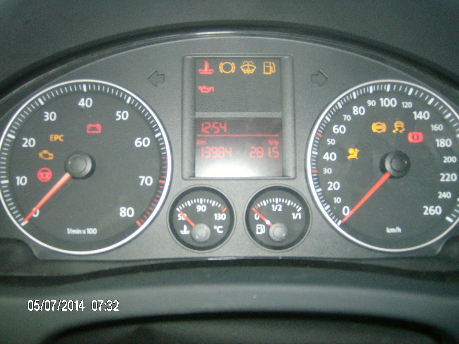

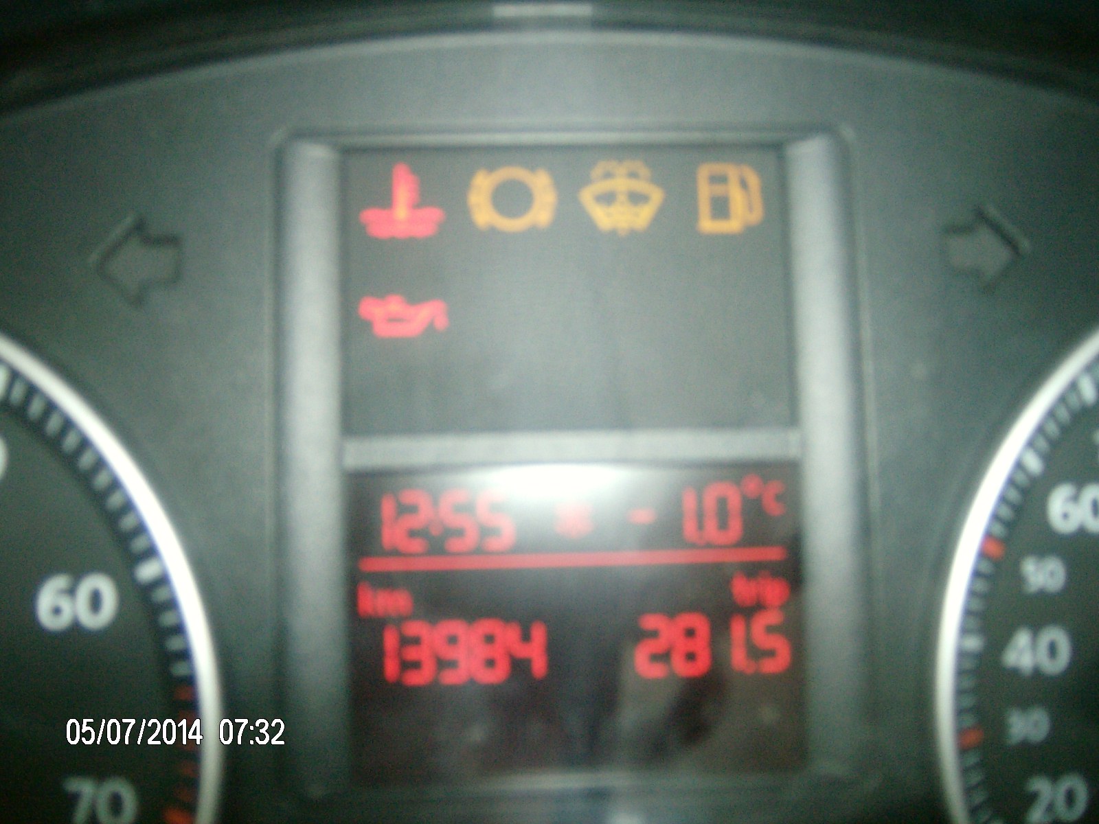

Сообщение LEX86 » 18 май 2010, 10:14
Сходил, не поленился сделал фото. Да, только красная маслёнка. Похоже за давление и за уровень отвечает она. Или возможно по давлению вообще нет сигнализатора. Приборка у меня подменная, но везде одинаково.
