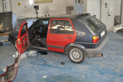

Начал заниматься кузовом
Сообщение Krupski » 21 сен 2009, 00:43
для начала решили сделать гладкой 5ую дверь и убрать ручки с задних.
поставил временно детали от другого гольфа, чтобы иметь возможность кататься.

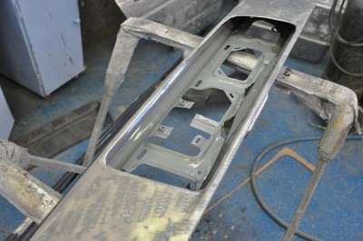

Сообщение Krupski » 21 сен 2009, 00:52

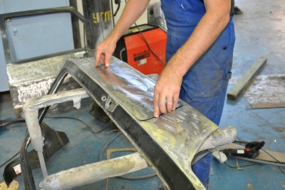

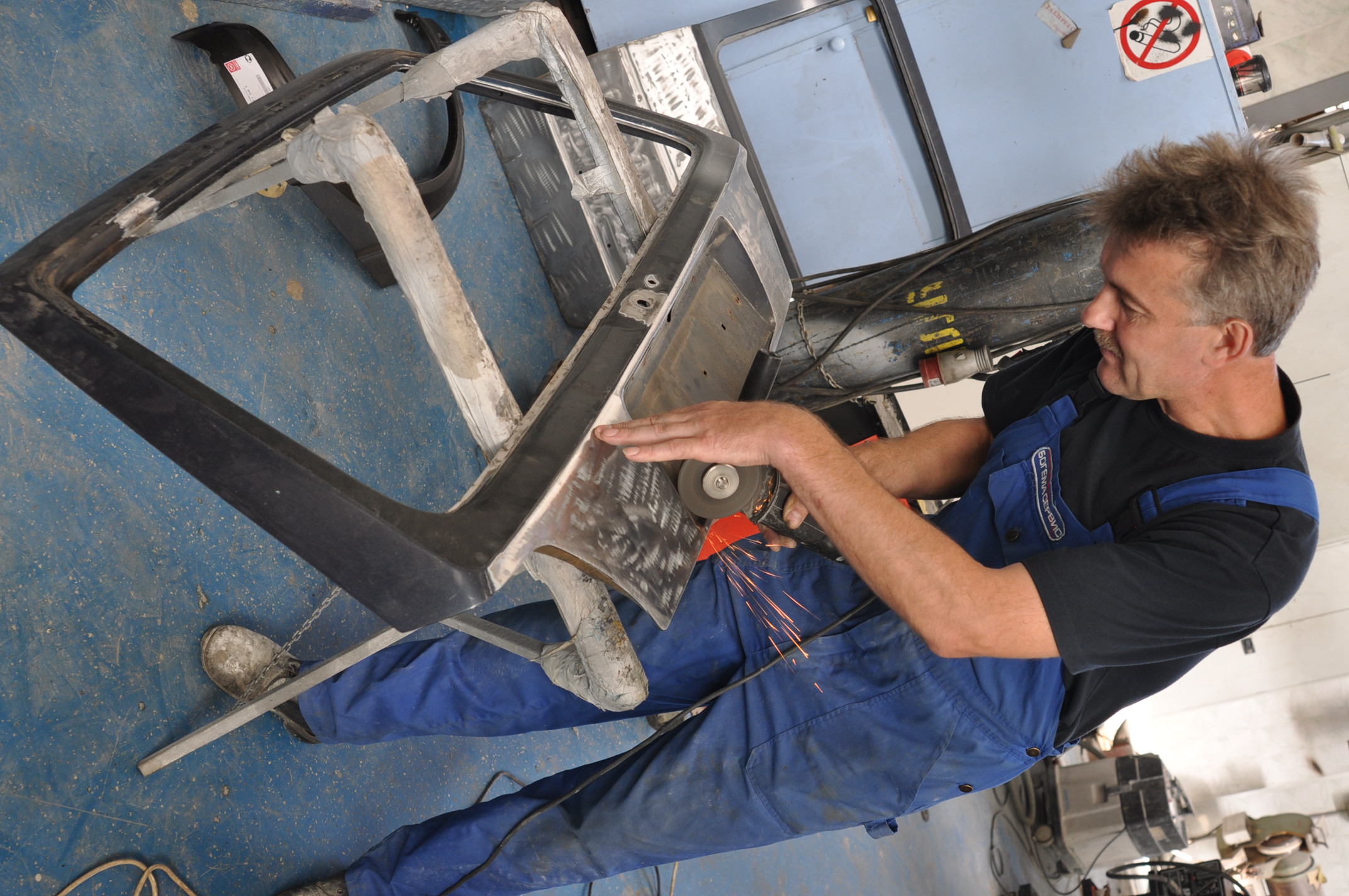

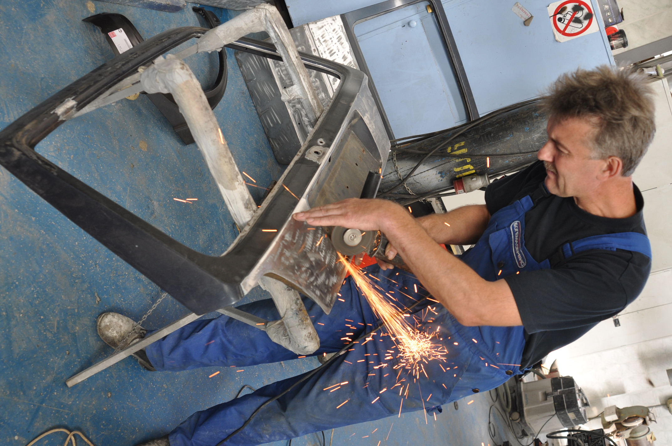

На 5ой двери решил убрать номер, думал убрать и дворник с омывателем, но потом решил что зимой могут пригодиться (буду ли я зимой ездить....)
вырезаем номерную нишу
чистим внутри

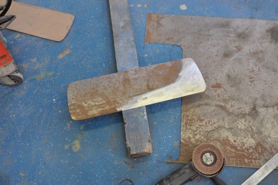

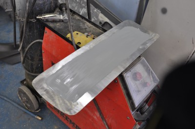

Сообщение Krupski » 21 сен 2009, 00:55
далее
вырезаем вставку из холодно катанной стали 0.8 и чистим
немного грунтуем внутреннюю часть вставки
грунтуем внутри, а то потом не будет доступа

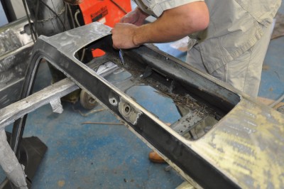

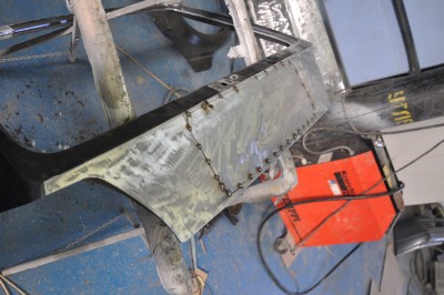

Сообщение Krupski » 21 сен 2009, 00:58
далее
подгоняем
прихватываем точками
провариваем сплошным швом

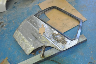

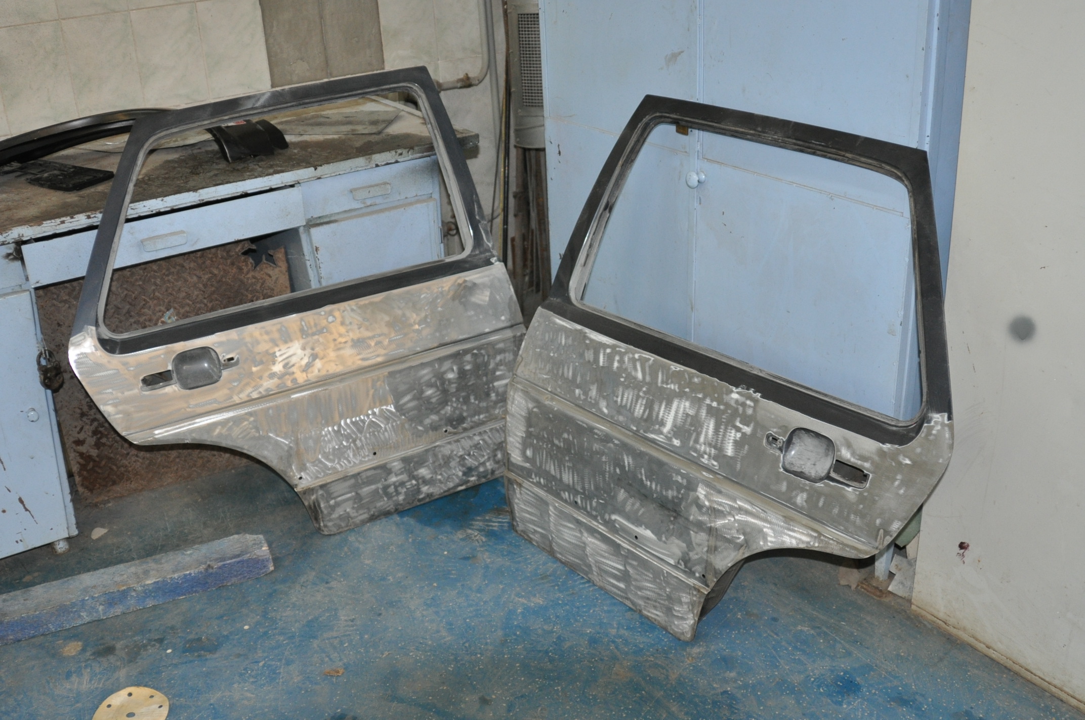

Сообщение Krupski » 21 сен 2009, 01:03
затем сделали двери
сначала ободрали, вроде не ржавые, но весьма кривоватые
заварили и отрихтовали

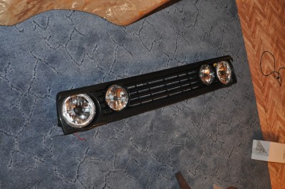

Сообщение Krupski » 21 сен 2009, 01:30
арки купил у http://golf-tuning.ru/ ,также у них же купил новую переднюю оптику с крестами, решетку без эмблемы и ресничку (боже, это мощнейший по силе визуального воздействия аксессуар). Алексей, респект.
вот так будет выглядеть морда, ресничка есессна будет в цвет)
