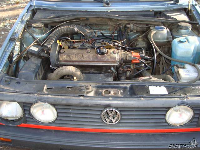

О машине скажу так: хороший аппарат для 19 лет,чувствуется надежность,но за такие деньги я и не удивляюсь ничему,сегодня стоял в пробке и вдруг заметил что температура двигателя растет,закипел,заглушил открыл капот смотрю не пойму чему причина вентилятор работал же,потом увидел что фишка на вентилятор отошла на мм,подсоединил примотал изолентой все заработало,пришлось тосола долить,он вылился из расширительного бачка,больше проблем не было с этим.
