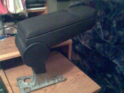

Купил сегодня на разборке Подлокотник на Гольф 4 (Golf IV)... у кого был опыт установки данного устройства в свой гольф? )
Просто завтра поеду к знакомому механику, хотелось бы узнать, может есть какие-нибудь подводные камни в процессе установки этого дела...

Поздравляю! Отличный пассатовский подлокотник! :D
Сильно не расстраивайся, сгоняй еще разок на разбор, и попроси, что бы они тебе нижний силуминовый кронштейн обменяли на Гольфовско-Боровско-Октавийный, в остальном - они одинаковые.
Тот что на фотке - от В5-ого 97-00 годов, кронштейн в Гольф не встанет. Крепится он ко всей конструкции одним болтом (переверни кверх ногами - увидишь).
И еще, там одна из трех гаек, которыми он крепится к кузову - специфическая, постарайся и её найти на разборе.

1000 Р.Ы. Взял =) А оно точно не встанет? Точнее, чем отличается этот кронштейн от гольфовского?
И кронштейн снимается этот, чтобы его поменяли?

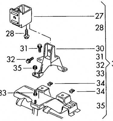

Гольфовский кронштейн - он как-бы трехлапый, и точки крепления к кузову (сами лыпы) находятся в разных плоскостях, в отличии от пассатовского, у которого все три точки - это одна плоскость.

Сообщение Viktor M » 11 апр 2007, 23:50
Чертеж из ЭТКи достаточно точно отражает форму кронштейна и переходника:
тебе надо открутить болт 28 от своего подлокотника и снять нижний кронштейн, отдать его разборщикам, а вместо него взять переходник 27 и кронштейн 30, а так же поискать гайку-шпильку 33.

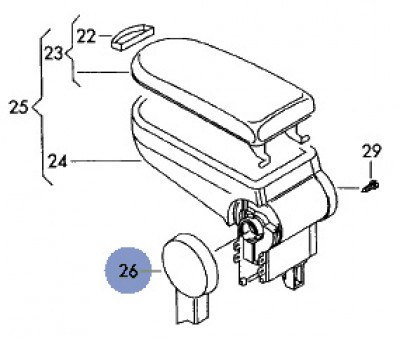

Еще сними с подлокотника облицовки поворотного механизма (позиция 26) и посмотри какой на них номер: есть подозрение, что они тоже пассатовские. У пассатовских номер будет начинаться на "3В0" , у гольфовских на "1J0". Если они пассатовские, то их тоже надо обменять на гольфовские, т.к. пассатовские не встанут по-любому.

Спасибо большое ) Ну на кронштейне точно начинается с "3B0"... Облицовки пока снимать не буду... лучше скатаюсь завтра на разбору, пусть подберут )

Не отдавай! Просто закажи "Комплект крепежа для подлокотника" VAG 1J0 898 079 (в Московском экзисте стоит 651рубль) и всё!
ЗЫ На разборах чего-то могут недодать, особенно шпильку №33 и "закладные" под № 34-а без них просто ПОПА. Сам недавно устанавливал, если ВСЁ под рукой установишь САМОСТОЯТЕЛЬНО за 30 мин с перекурами.

В общем, пришлось отдать этот подлокотник... Хотя меня даже сегодня уверяли что этот подлокотник имеено для гольфа 4, а тот, что изоображен на рисунке Victor_M для Пассата Б5-го, то есть, типа, что все напутали тут, а не там... Ну в общем, они сказали, чтобы я недельку подождал и они найдут тот что на рисунке, только сказали у них где-то был такой только светлый... Позиций номер 33 и 34 у них нет... то есть он дается без крепежных элементов, сказали, что в магазе "Метизы" есть все что хочешь... Ну ладно ) Светлый, так светлый, главное, чтобы вошел как надо )

В принципе если у тебя инопланетные щупальца, то без деталек №34 (N90 301 901) ценой за 60р можно обойтись, но вот с трудом себе представляю как без детали №34 (1J0 711 354) ценой 140р обойтись!
