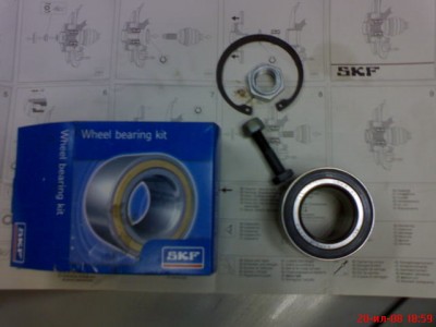

Вобщем, сегодня его поменял... :) Точнее уже вчера, только приехал с гаража...
В целом ничего сложного, кроме отсутствия спец оправок для впрессовки/выпрессовки, благо гараж завален всяким хламом, и среди всего прочего я откопал нужные диаметры.
Выпрессовывать тяжелее чем впрессовывать, так же у мен7я не было специального инструмента для снятия стопорных колец, пришлось кулибничать...

Подшипник был выбран SKF(италия) (кстати обратил внимание что есть SKF италия/германия/китай!!!) 1380руб.
