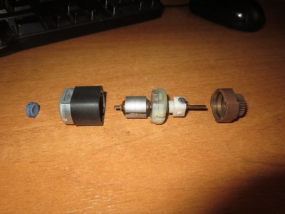

Тож проблема нарисовалась:
Перестал откр/закр замок водительской двери (с брелка).
Снял замок, разобрал .
Подаю напряжение 12 вольт на моторчик (который внутри замка), а он не крутится.Вручную прокручиваю - начинает крутиться.
Снял его, но вот снять муфту на его валу не получается. Муфта - бронза , влитая в пластик и напрессована на вал. И чтоб снять, пластик можно поломать.
Расковырял моторчик, вижу щетки на месте. Пробовал почистить щетки и ламель - не помогло. Без снятия муфты - не подлезть, чтоб внимательно осмотреть
Вопрос:
-кто сталкивался с подобным -?
-как, снять не сломав, долбаную муфту? (на фото -белая)
- может моторчик (с муфтой) можно отдельно от замка заказать ?

Я бы пробовал подсунуть два жала от отверток между корпусом щеток и муфтой и одновременно, опираясь на бронзовую втулку спрессовывать опираясь на корпус.

Андрей Т. писал(а):между корпусом щеток и муфтой
Там не более 1,5 мм .
Пытался провернуть муфту относительно вала двумя пасатижами. Чувствую, муфта вот-вот треснет. Не получилось даже провернуть.
Зажимал в пасатижах белую муфту и молотком по торцу вала - не сдвинулось...

Почти уверен что на валу есть насечки. 1.5 это очень даже хорошо. Я бы попробовал использовать два ножа. Только одновременно.

[quote="Андрей Т."]Почти уверен что на валу есть насечки.
Насечек нет.
Выбил, все ж..
Нагрел ротор вместе с муфтой и с щетками в кипящей воде и провернул муфту пасатижами..
Но легче от этого не стало. Обрыв обмотки. Причем снизу. Можно попытаться перемотать обмотку.
Замок пока вставил без эл двигателя. Закрываю ключом.
Поищу с разбора замок...
