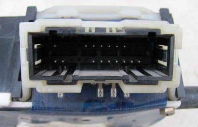

Здравствуйте, что бы не создавать новую тему с похожей проблемой напишу здесь. Вот какая проблема у меня стояла приборка без тахометра с подключением на 2 фишки, купил приборку дизельную с тахометром, но там одна фишка для подключения, может кто-то знает как там раскинуть провода. Нашел только распинов ку для такой панели но на зебинку с МФА, может моя тоже также подключается, кто знает?
распаковка одноразъемной приборки
1 Внешний датчик температуры (Gnd)
2 Датчик низкого уровня охл. жидкости
3 Масса
4 MFA Переключатель (сброс)
5 Масса MFA
6 MFA Переключатель (память)
7 Выходной сигнал от датчика скорости (?)
8 Датчик давл. масла 2 бар
9 Датчик давл. масла 0.8 бар
10 Входной сигнал для тахометра
11 +12 вольт (30)
12 Подсветка приборной панели
13 Зажигание (15)
14 свободно
15 MFA кнопка MOD
16 Лампа генератора
17 Датчик температуры масла
18 свободно
19 Внешний датчик температуры
20 Контрольная лампа для дизеля
21 Указатель уровня топлива
22 свободно
23 Датчик температуры охл. жидкости
24 Лампа поворотника
25 Лампа дальнего света
26 свободно
27 свободно
28 свободно

Re: распиновка щитка с тахометром
Сообщение Marlboro86 » 13 апр 2014, 11:37
Вид спереди
