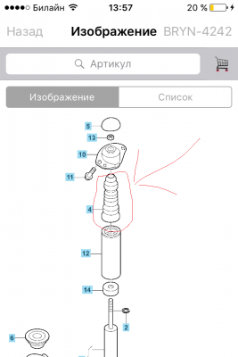

Сообщение ******* Роман » 11 окт 2017, 21:53
День добрый!!!
Нашел решение вашей проблемы.
Необходимо заменить упоры на задних стойках.(отбойники)
Они не дают штоку стоки двигаться относительно опоры.
Если они разбиты, порваны или имеется выработка, шток стойки ходит влево-право и стучит по крылу как по ведру. Горловина бака просто передает этот стук. У меня их не было совсем.....
Порядок действий.
1. Сняли стойку.
2. Открутили опору.
3. Поставили новый отбойник.
4. Зажали шток стойки в тисках и очень хорошо прикрутили опору на место.(зажали через поролон\тряпку)
5. Поставили стойку на место, болты желательно очистить и смазать( смазка по желанию)
Цена отбойников 300 рублей за пару.
P.S. Потратил две недели в сервисах, нашел сам, по схеме в автодок. Единственное на схеме упор нарисован не верно, на деле нужно перевернуть наоборот.
схема с сайта.
******* Роман
