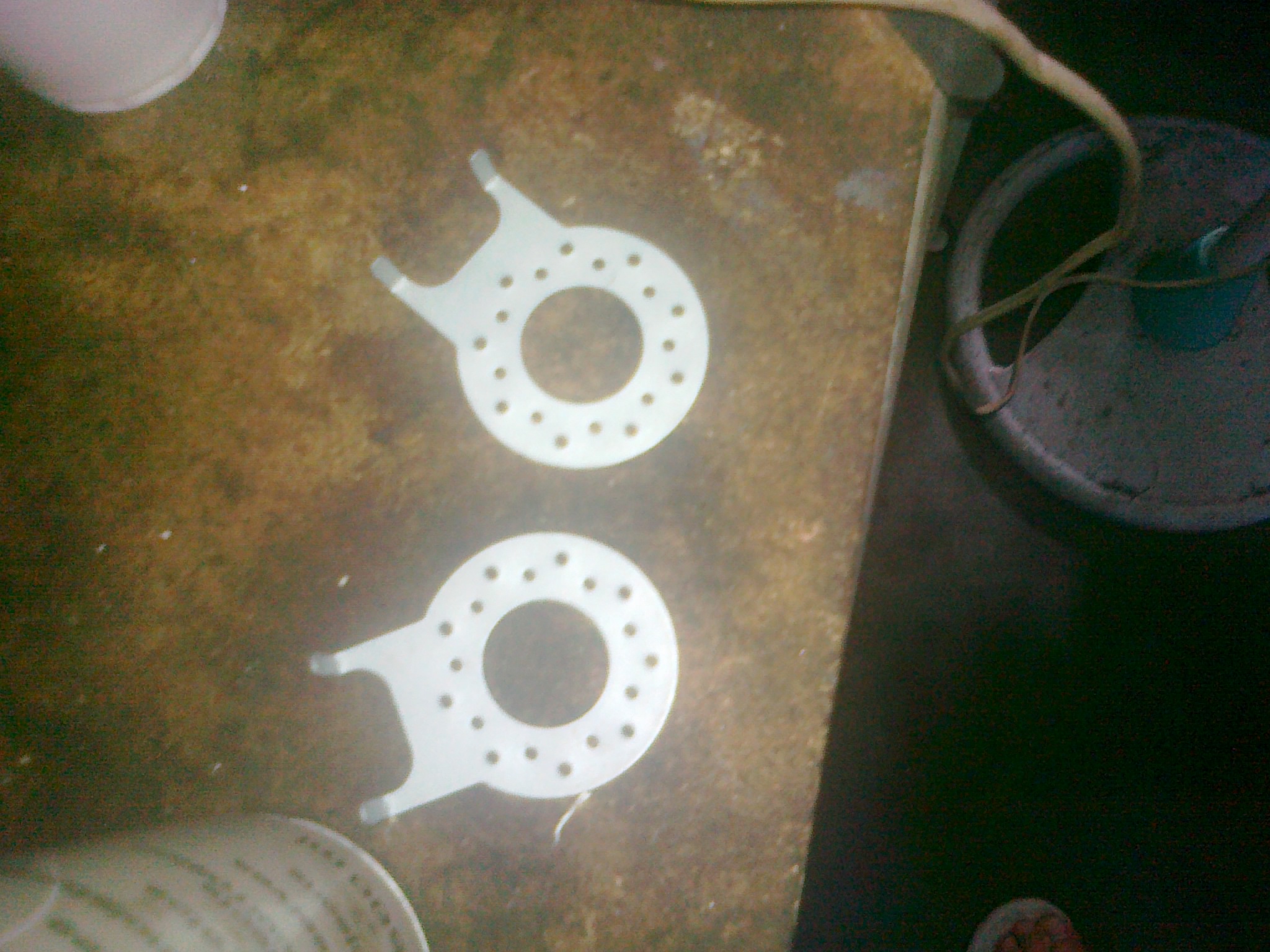

Сообщение litvin » 03 июл 2012, 19:48
Pucher писал(а):
litvin писал(а): обжали болты подрамника
а по подробнее можно?
вот такие шайбы мне сегодня подложили 6 штук
