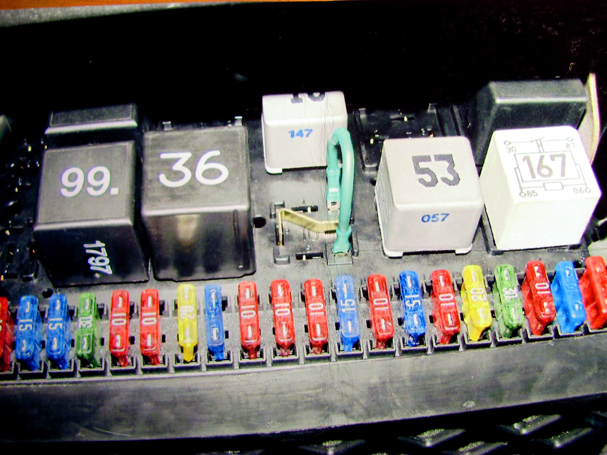

Сообщение Antonpauk » 30 сен 2011, 18:24
Дорбый день. Вот что у меня есть. Зеленая это перемычка.

Сообщение Glumnoi86 » 30 сен 2011, 21:20
когда включаешь ДС, БС выключается или горит? если горит значит это та самая перемычка!

Сообщение Antonpauk » 30 сен 2011, 22:59
Да горит, у меня самого такая стоит.

Сообщение Antonpauk » 30 сен 2011, 23:04
Когда я поставил двухламповые фары, сам долго искал как сделать, чтоб и дал. и ближ. горели вместе, вот нашел, пользуйтесь, фото вверху.
