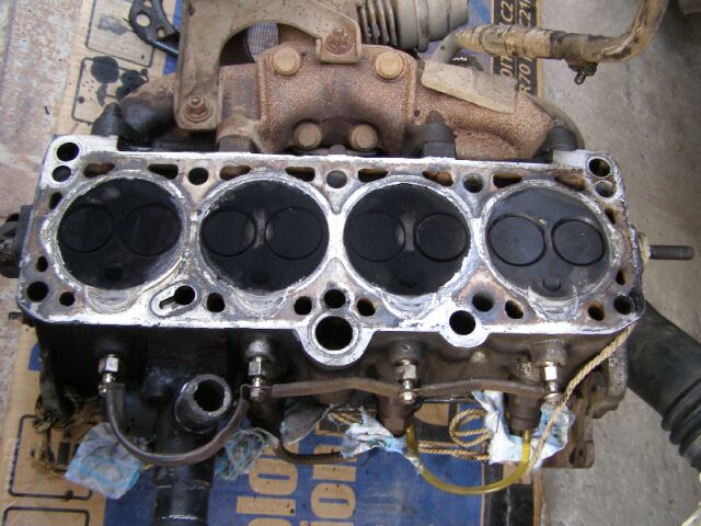

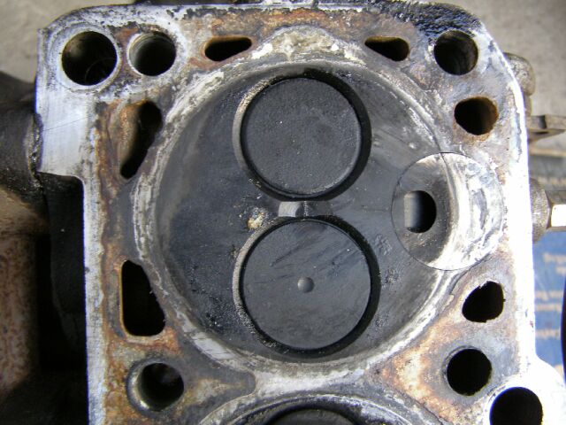

подозрение у сопла????
снятая головка

Сообщение 21027 » 02 июл 2007, 21:53
Насколько вижу на фотке коррозия ГБЦ с торца 1 го цилиндра, либо шлифовать ГБЦ либо новую надоть 8)

--- ЧТО ДЕЛАТЬ? Автомобиль –дует воздух в систему охлаждения
Сообщение 2Vd » 06 июл 2007, 07:54
Спасибо за письмо 21027!
Это точно, форкамеры у меня больше всего вызывает подозрение см. фото 1Ц. по трещине между ее и ГБЦ и потом под прокладку, и на старой прокладке заметно продавленное сочленение, по которому воздух сочиться.
Насчет болтов точно- открутить было проблематично, спец ключи эффекта не дали, но хорошо доступ есть к болтам- ЗУБИЛО и МОЛОТОК это беспроигрышное решение!
Посмотрю сколько "пластилин" выдержит. Позднее все напишу...

Сообщение 21027 » 06 июл 2007, 22:23
еще момент, я точно не уверен, но форкамеры по идеи должны охлаждаться антифризом, так что не фак что бъет из под головки, может тупо течь форкамера. 8)
