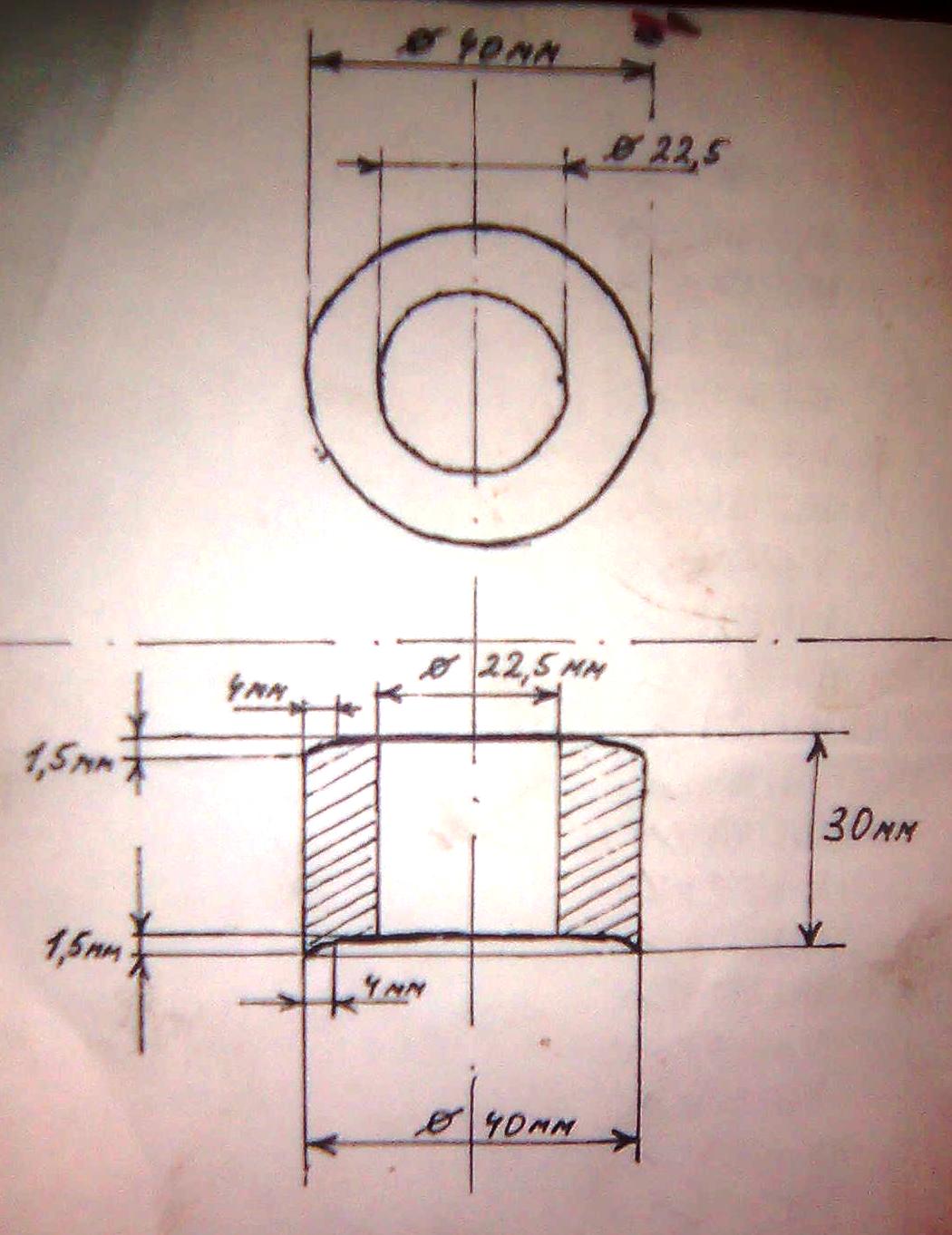

Сообщение alexgenn » 04 апр 2011, 10:05
Чертеж моих передних

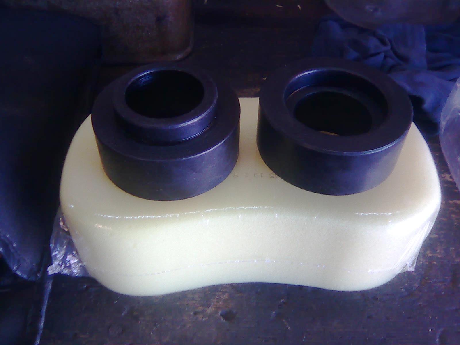

Re: увеличение клиренса на Гольф-4
Сообщение alexgenn » 04 апр 2011, 17:22
Закалил в масле
alexgenn
Сообщения: 131
Зарегистрирован: 04 янв 2009, 23:56
Откуда: Котово Новгородская обл.
Баллы репутации: 2
Сообщение alexgenn » 04 апр 2011, 17:31
Вот чё в итоге получилось!
