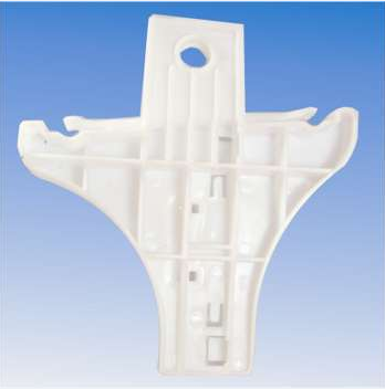

Сообщение Алексей_1987 » 15 апр 2009, 08:34
Вы путаете с передней дверью. обшивка задней двери выглядет вот так:
А держатель двери так:
держатель стекла

Сообщение TJLEXX » 15 апр 2009, 12:57
Ну правильно, в это отверстие, вверху держателя вставляется маленький пластиковый цилиндр, а в неге что-то типа шпонки, которая распирает этот цилиндр и не дает ему выскакивать... Если обшивка двери была на месте, то этот цилиндр не должен был потеряться...

Сообщение Алексей_1987 » 06 май 2009, 09:46
TJLEXX писал(а):Ну правильно, в это отверстие, вверху держателя вставляется маленький пластиковый цилиндр, а в неге что-то типа шпонки, которая распирает этот цилиндр и не дает ему выскакивать...
Разобрал двери, а там нет ни Цилиндров, ни Шпонки. а в двери кусочки пласмасы.
Подскажите - где можно заказать эти целиндры и шпонки или что можно взамен поставить???
