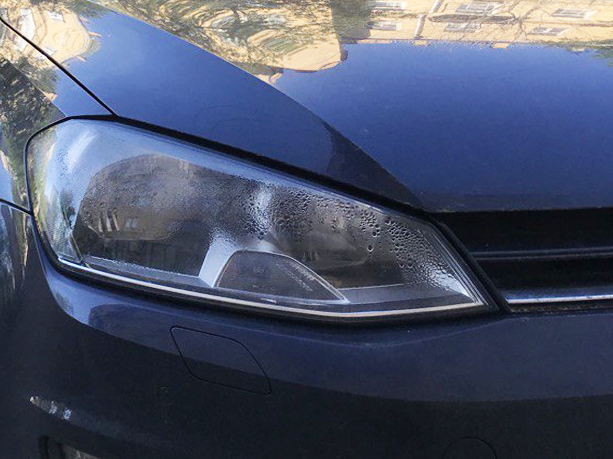

Добрый день!
Скапливается много воды на стекле фары с внутренней стороны.
Ответ в официальном сервисе Фольксваген: нужно заказывать новую. Фара — 20 т. р.; установка — 5 т. р. Перспектива не очень-то...
У меня была когда-то такая же проблема на Хонде. В официальном сервисе за какие-то (не помню уже сейчас) весьма небольшие деньги всё исправили. И я забыл об этом навсегда.
Скажите, пожалуйста, известны ли вам мастерские, в которых восстанавливают герметичность фар на Фольксваген?

Антон Фёдоров писал(а):Скапливается много воды на стекле фары с внутренней стороны.
Вы имеете ввиду запотевание или вода, которая скапливается внизу фары???

Запотевание.

ЛЮБАЯ КОНТОРА ИСПРАВИТ, КТО СТАВИТ ЛИНЗЫ И ТД

Спасибо! Я, скажу честно, ничего не знал про линзы (сейчас смотрел в интернете, что это такое). Буду знать. Попробую обратиться в мастерские, которые этим занимаются.
А то, знаете ли, обидно. Покупал когда-то новую машину. Даже, допустим, шесть лет с тех пор прошло. И что же? Ведь я не разбивал фару. И вдруг говорят: меняйте. Хотелось найти другое решение.

Я бы для начала выпарил всю влагу из фары. Для этого достаточно в сухую погоду снимать крышку фары..
