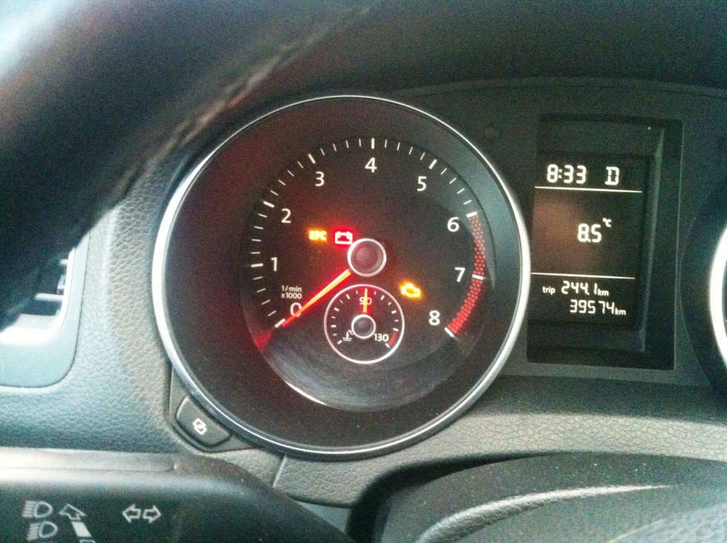

Что касается вопроса, то что зажглись три значка на табло, означает только одно, ДВИГИТЕЛЬ НЕ РАБОТАЕТ. Они должны так же гореть, если включить замок зажигания и больше ничего не делать. Вам нужно понять причину остановки двигателя, для этого нужно считать ошибки, возможно в них будет подсказка происходящего.
