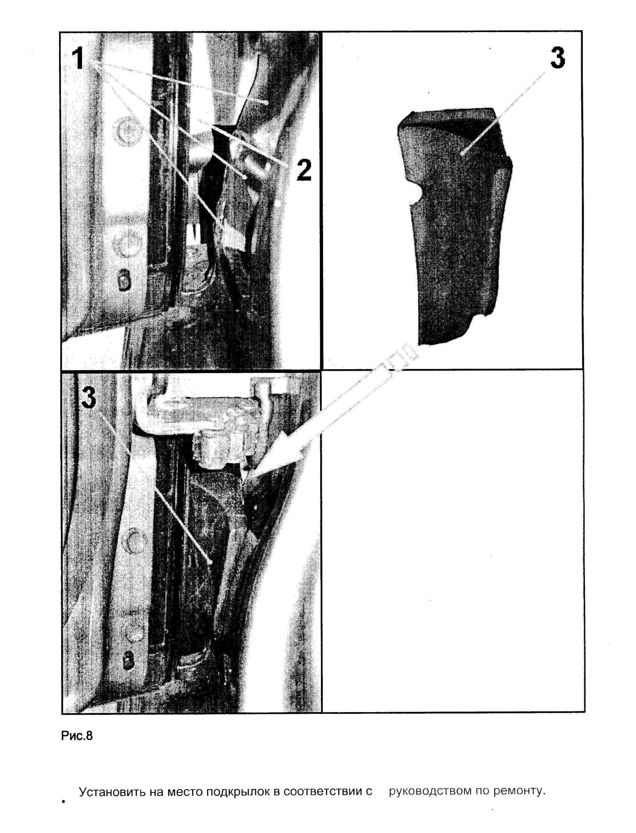

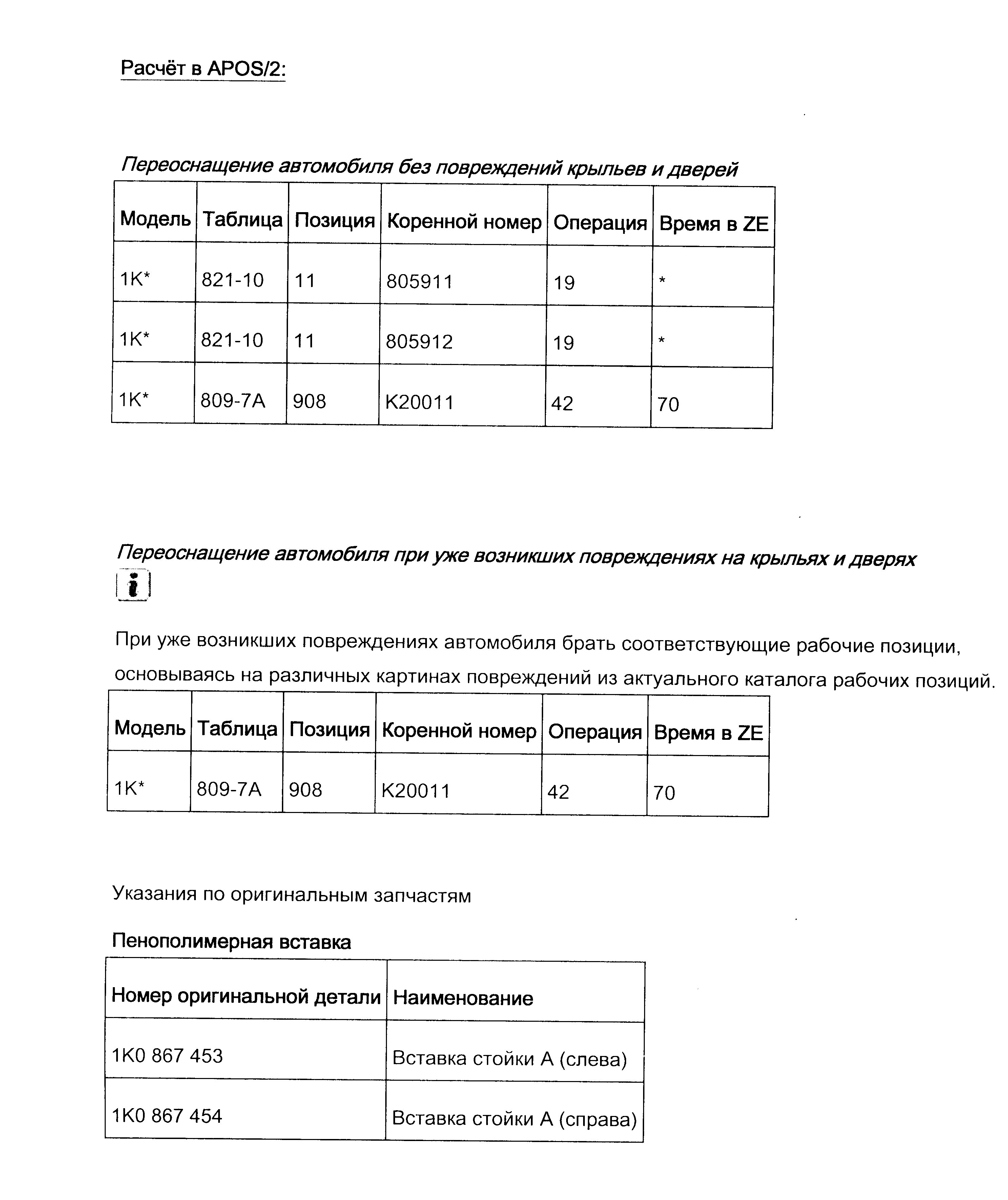

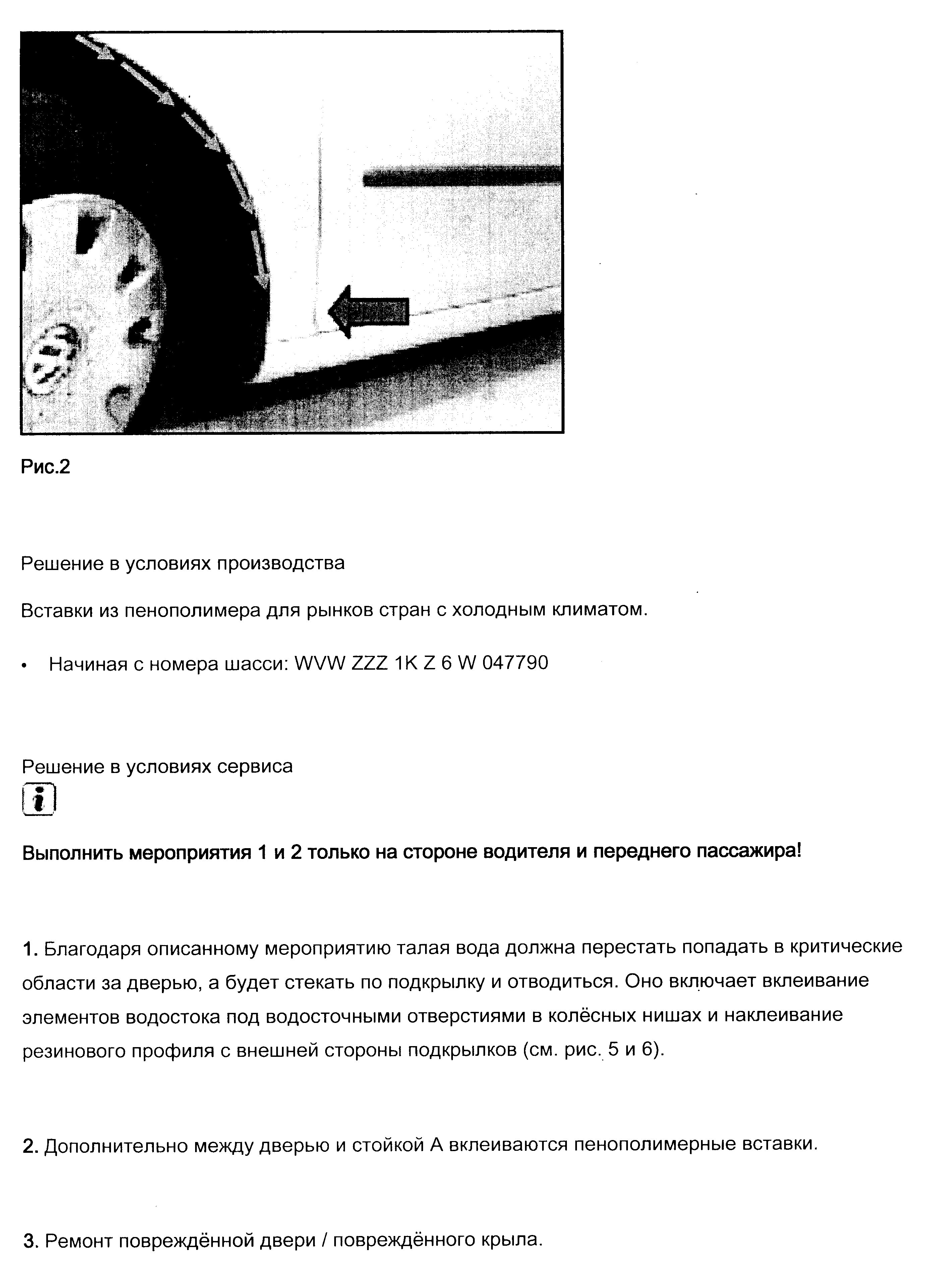

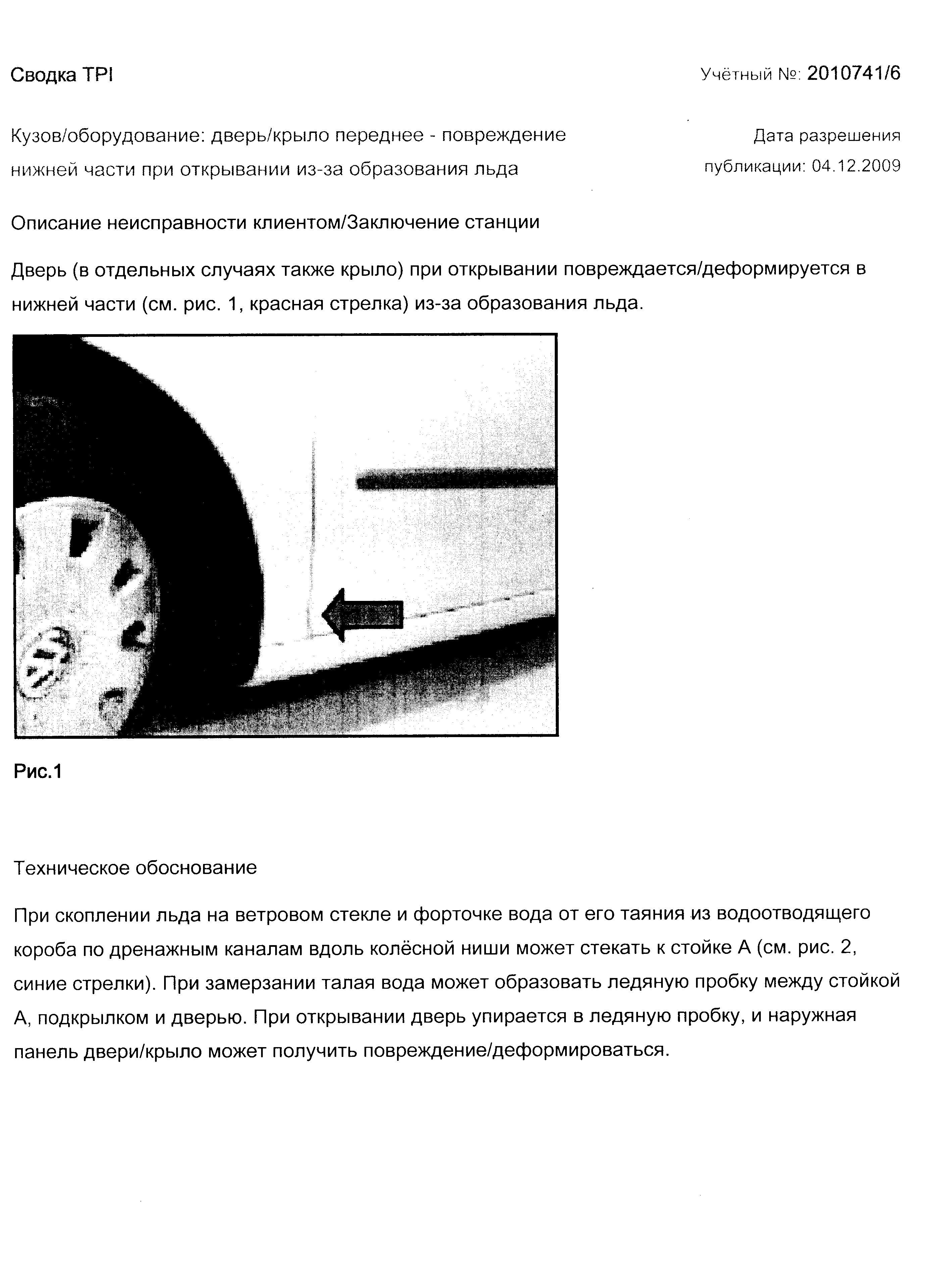

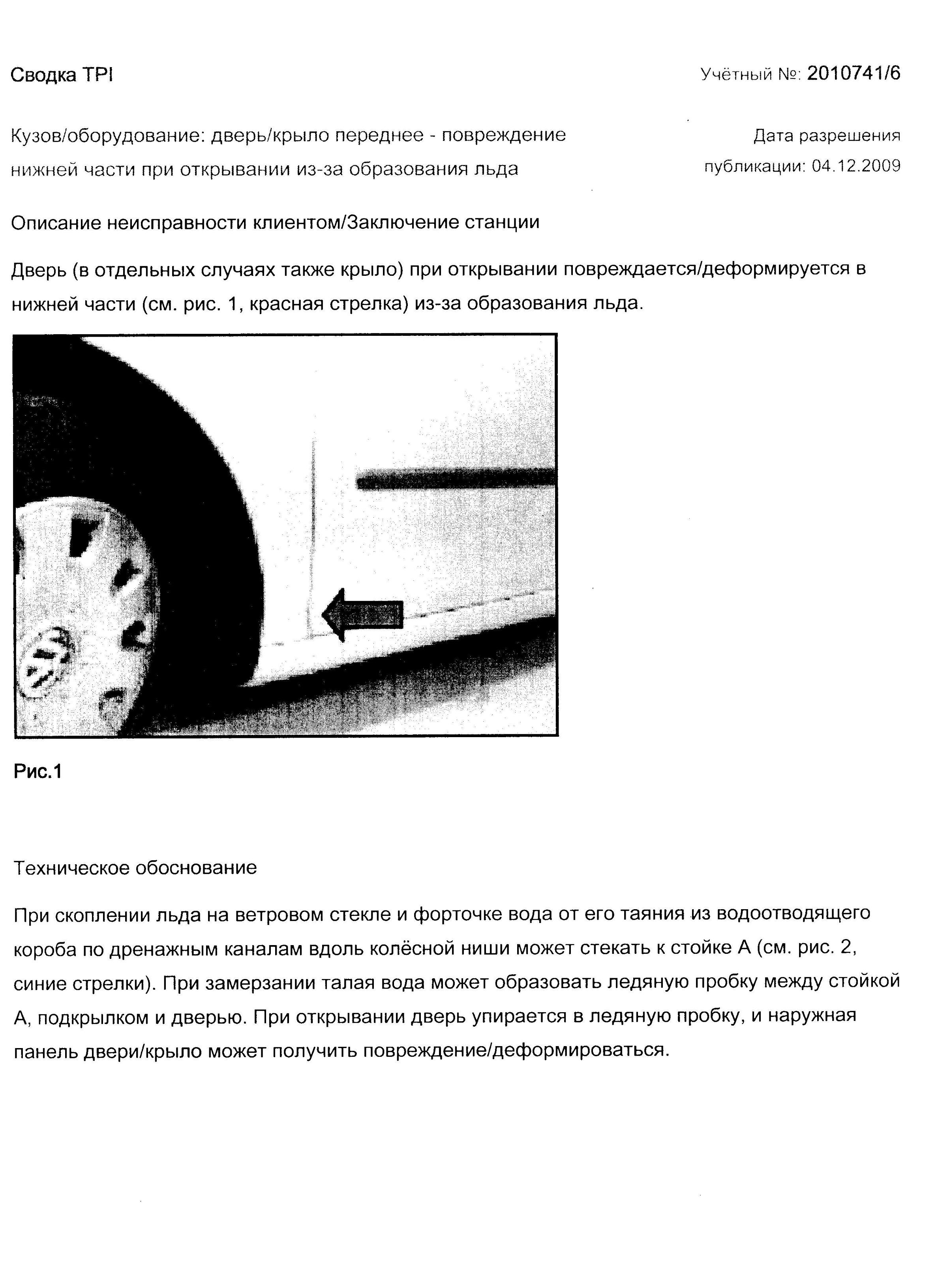

Благодаря уважаемым Андрей Т. и Маляр R32 мы разжились более подробной инструкцией по устранению этого неприятного косячка в авто. Тема для обсуждения: http://vwgolf-club.ru/forum/viewtopic.php?t=15958

оставляю всё без комментариев. Напоминаю, что обсуждение здесь: http://vwgolf-club.ru/forum/viewtopic.php?t=15958
