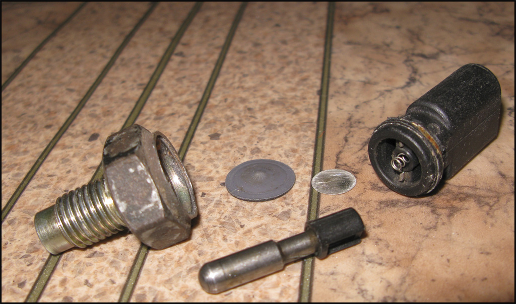

Недавно заметил, что при движении задним ходом, нет освещения, задние лампы не загораются, а у меня там ксенон. Предохранитель и лампы оказались живыми. После проверки тестером было решено снимать выключатель сигнала заднего хода или по другому "Лягушку" Заказав в экзисте этот датчик, срок доставки 2 дня ) из-за моей нетерпеливости и вообще интереса, решил я этот датчик разобрать
Снимаем лягушку и несем домой.
Развольцовываем ее, если не получается убираем по кругу часть металла, я делал это дремелем с отрезным кругом ) После открытия видим такую картину, пластина почернела, из-за этого нет контакта, а так же контакты снизу на разъеме тоже черные.

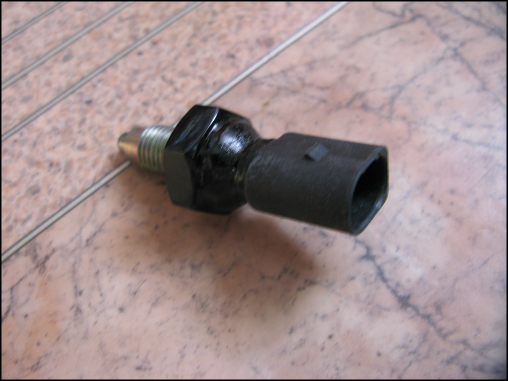

Отполировав пластину и контакты до блеска собрал всю конструкцию и заклеил эпоксидкой.
После этого проверил тестером, теперь при нажатии датчик работал. Установил на машину, все работает, теперь лампы как раньше горят. Но на этом я не остановился, и решил вывести еще и в салон выключатель. Чтобы в движении по моему требованию задние лампы загорались, хорошая вещь когда надо в заде идущему автомобилю подать сигнал ) Чтобы например дальним не слепил )
