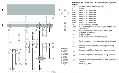

так, забрал я сегодня всетаки кабелек!
все бы хорошо, НО!
разъем соответствует стандарту OBD-II
http://www.ardio.ru/vw.php?dlc=3#dlc3
то есть используются 2-10 (+-) 7-15 (K-L)
но, присоединив разъем, лампочка на адаптере не загорелась, смотрим на обратную сторону разъема в машине
используются 4-5 (оба коричневые) и 7 (серый) , 16 (красно-белый)
вопрос - как понять кто из них кто?
ну допустим +12 и Землю я найду тестером (надеюсь это коричневые), а как быть с К и L линиями ?
какие пины на блоке управеления они? (и где вообще этот блок), чтобы прозвонить да понять кто есть кто?
в книжке по схемам не нашел :(
помогайте люди добрые!

Сообщение booblik » 05 июн 2010, 15:48
вот получается моя схема, 4-5 - это одно и тоже - земля.
серобелый на седьмом контакте - это какое-то D
16 красно-белый - +12.
то есть данные только одна линия D (я надеюсь) , только какая это линия К или L, и куда она уходит чтобы ее прозвонить?

Сообщение rmn » 05 июн 2010, 18:42
booblik
для диагностики используется только K-линия (7-й пин в разъеме). D - "плюс" с замка зажигания. :)
В Элзе есть эл. схемы, там всё есть.
Глянул по схемам, T16 - ваш разъем. 16-й пин - питание с аккумулятора/генератора, 7-й - K-линия, 4 и 5-й - земля.
Правда, на схеме ещё 1-й есть - питание с замка зажигания. :)
Так что с разъемом у вас все ок.

Сообщение booblik » 05 июн 2010, 23:06
ага, все так и есть. спасибо за разжевывание. я сам себя видимо запутал - не тот стандарт смотрел.
удалось подключится, ошибки считал сбросил - все ОК.
ошибок по дросселю больше нет.
а не работал провод у меня потому что предохранитель от +12 В был втыкнут в соседнюю пустую ячейку - я их все вынимал вставлял, чтобы проверить, и видимо в соседний вставил :)
