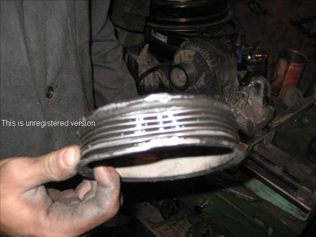

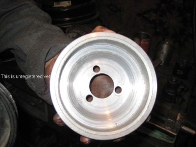

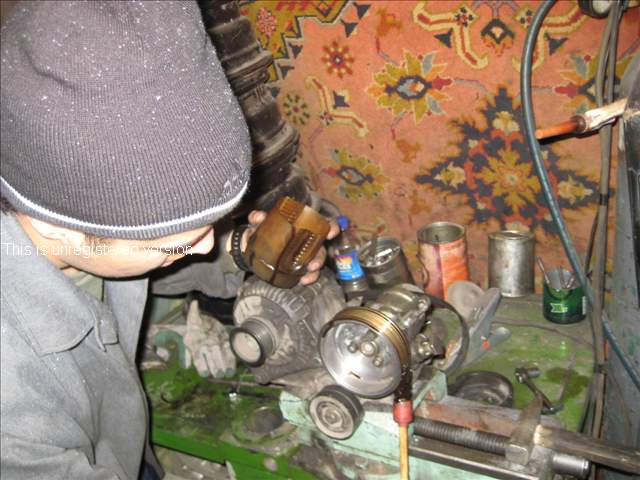

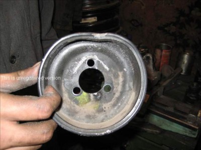

Сообщение Ishikawa » 04 ноя 2009, 16:33

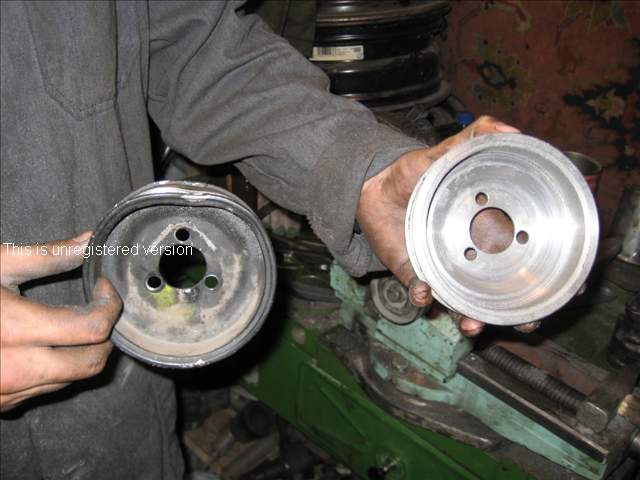

итак камень попавший мне в поддон прошил насквозь стальную защиту, и угодил в маслонасос ГУРа, соответственно основной удар приелся в шкив маслонасоса.... в запчастях мне предложили привезти его в течении 15 дней за совершенно смешную сумму денег 3500р :D естественно я отказался....
Выход-нашел на металлобазе кусок титана толщиной 45 мм, и разиусом примерно 125 мм, отдал токарю с многострадальным экземпляром, и наутро получил, новенький титановый шкив, все встало в 400 р)))

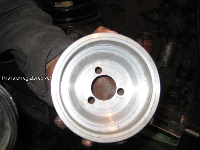

Сообщение Ishikawa » 04 ноя 2009, 16:34
примерно вот так

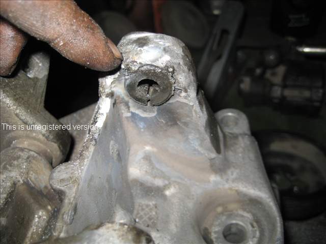

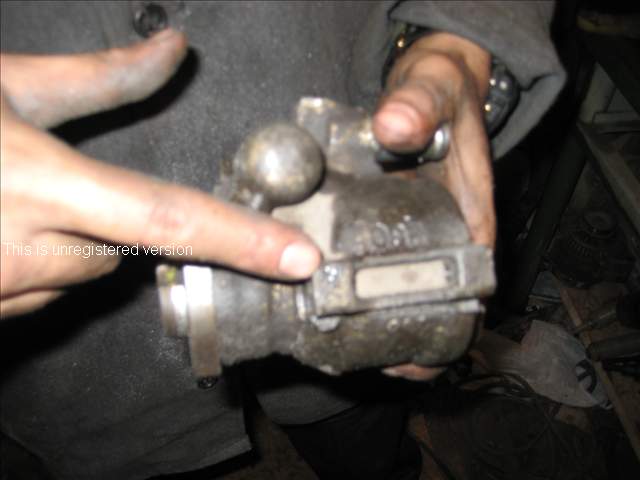

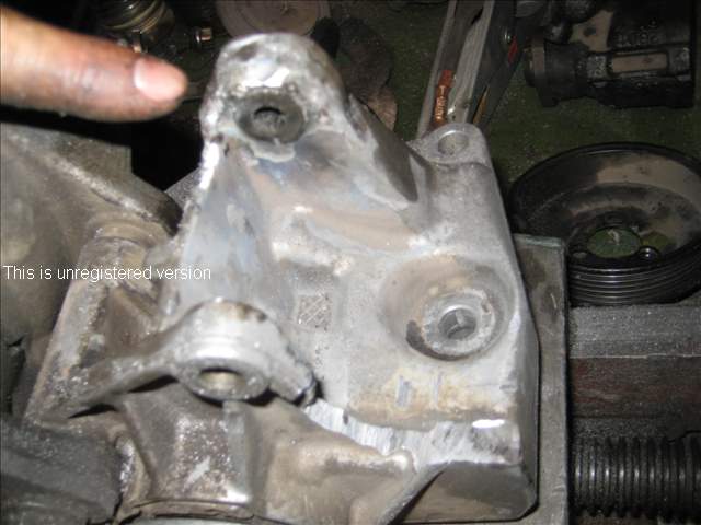

Сообщение Ishikawa » 04 ноя 2009, 16:42
следующая проблема с которой пришлось столкнуться, это выбиные напроч петли с резьбоой на маслонасосе... и непоследственно на самой станине к которой крепится сее сокровисЧе)))

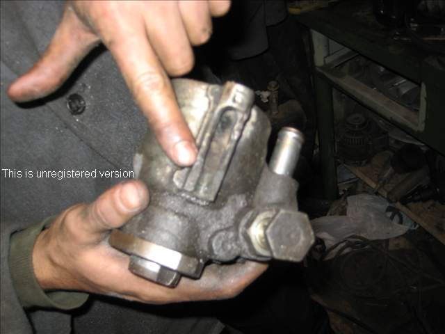

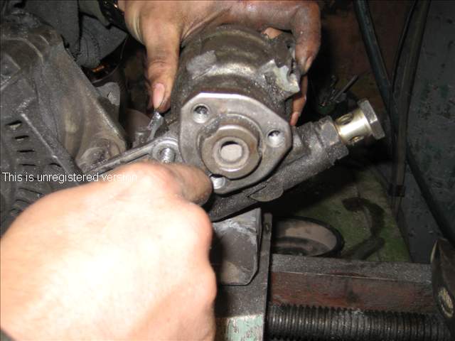

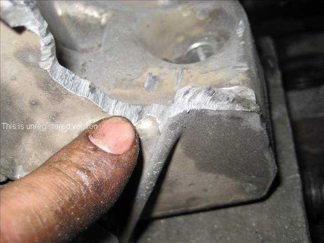

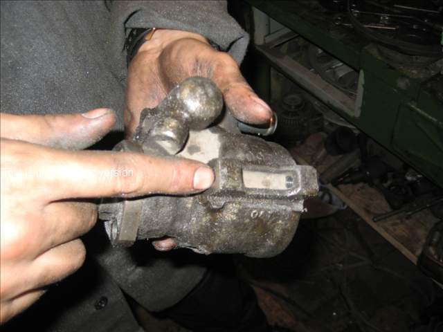

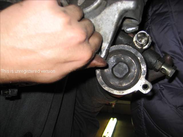

Сообщение Ishikawa » 04 ноя 2009, 16:47
станина-с ней было все просто на помощь пришел старый добрый аргон, как видите на картинке.... залить пришлось от души , дабы сохранить надежность крепления.... с насосом было бы все сложнее если бы не универсальность данного насоса, для двигателей обьема от 1.4 до 1.8т, отличаются они только размером шкивоф, точнее их диаметром.... так вот универсальность заключается в наличии еще одного комплекта петель с другой стороны полностью эдэнтичных разбитым, выход следующий пришлось перевернуть насос, предварительно доработав станину болгаркой :D см ниже....

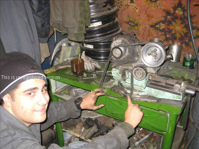

Сообщение Ishikawa » 04 ноя 2009, 16:53
далее вместо одного сквозного болта пришлось воспользоваться двумя болтами, дабы закрепить насос с двух сторон, опять же предварительно конструктивно доработав станину БОЛГАРКОЙ)))) :D
если недоработать станину, насо поросту займет невыгодное положение для последуюющей натяжке ручейкового ремня)))

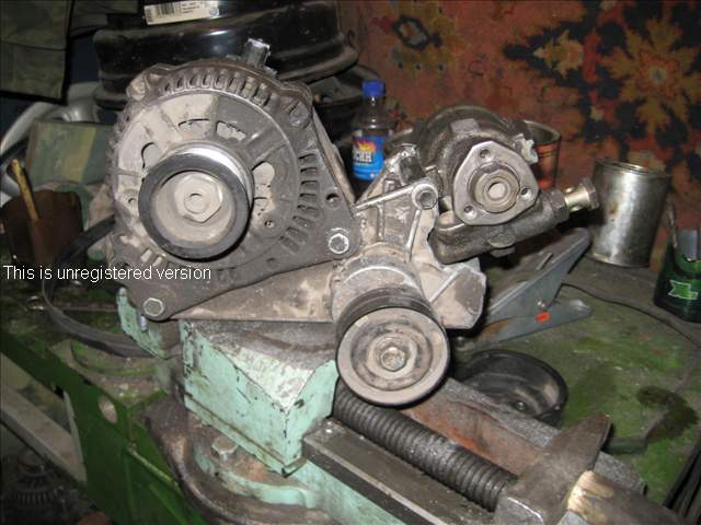

Сообщение Ishikawa » 04 ноя 2009, 17:01
далее приступаем к сборке

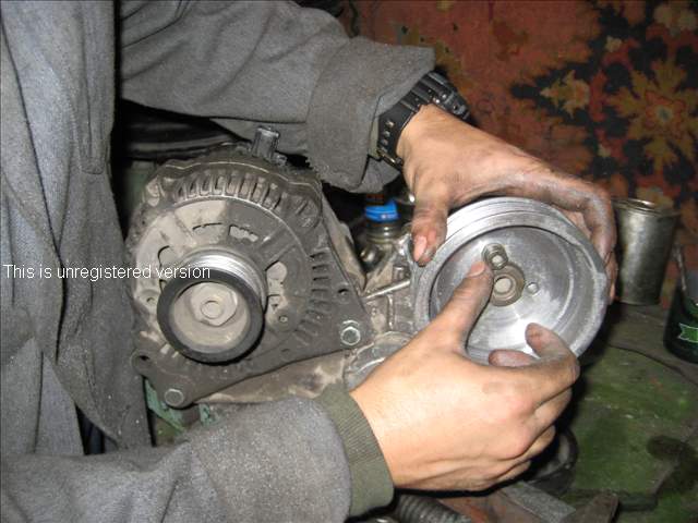

Сообщение Ishikawa » 04 ноя 2009, 17:04
вешаем новенький шкив на насос
