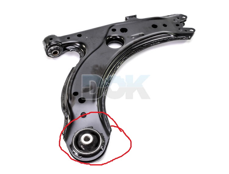

Сообщение Ташкентский Александр » 01 ноя 2018, 21:32
у меня скрипит на горячую как прогреется машина...... круглый салейнблок или как он называется .....водой полью перестает скрипеть минут на 20..наверное пока не высохнет . менять рычаг ..лень..)

Сообщение Андрей Т. » 23 ноя 2018, 21:35
Можно просто заменить сайлентблок, причем не снимая рычаг, но тогда с определенными приспособами.
