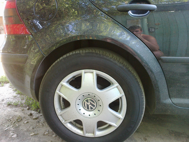

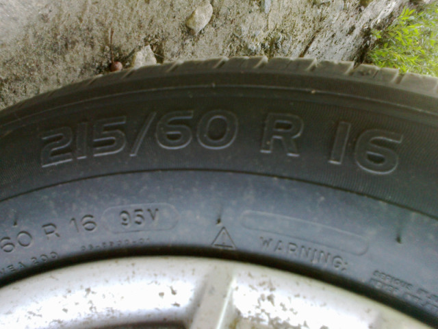

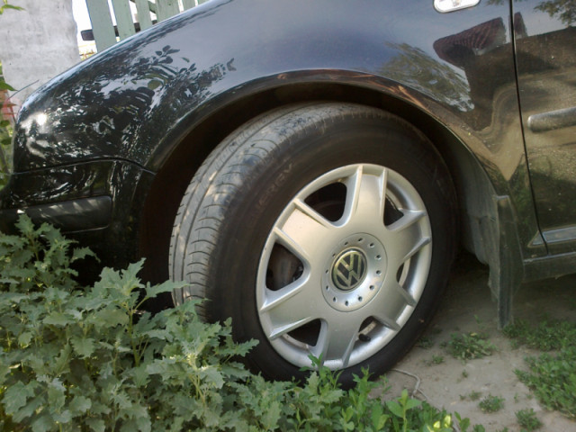

Сообщение KARAZPUZ » 06 июн 2012, 12:40
У меня стоят диски вольцовские на 16 и резина 215 на 60. вроде намана. ничего не чиркает

Re: Подойдут ли колеса?
Сообщение Вагон » 06 июн 2012, 19:47
Точно 215/60 R16???? Нормально стоят и ничего ни в повороте, ни при ходе подвески не цепляют????
Сообщение KARAZPUZ » 06 июн 2012, 22:25
да ничего, в субботу поеду за город, напишу как ощущения, но у меня на улице дорога как в проселке (подвеска работает на полную, и ничего не задевало пока) если хочеш я фото завтра могу скинуть
Сообщение Вагон » 06 июн 2012, 23:07
Было бы очень неплохо. Я себе сейчас хочу купить литьё на 16 и шины к ним. Так вот все тут пишут и на рынке говорят, что 205/55 это предел. Но для меня 55-го профиля маловато будет. Да и по сравнению с моими теперешними 195/65 R15, я по шинному калькулятору посмотрел, если поставить 215/60 R16, то машина поднимется на 14,5 мм. Уже очень даже неплохо.
Только вот может у Вас машина с пакетом плохих дорог???? Поэтому ничего не цепляет.
Сообщение KARAZPUZ » 07 июн 2012, 08:54
не в курсе что там стоит, ещене смотрел, сегодня сфотаю и выложу! скажу честно по трассе еще их не проверял в выходные проверю
Сообщение KARAZPUZ » 07 июн 2012, 17:15
Вот мои колеса
Сообщение KARAZPUZ » 07 июн 2012, 17:16
вот еще фото
Сообщение KARAZPUZ » 07 июн 2012, 17:19
Жду оценки специалистов!!! хочется слышать компетентное мнение, мож кто уже ставил?
