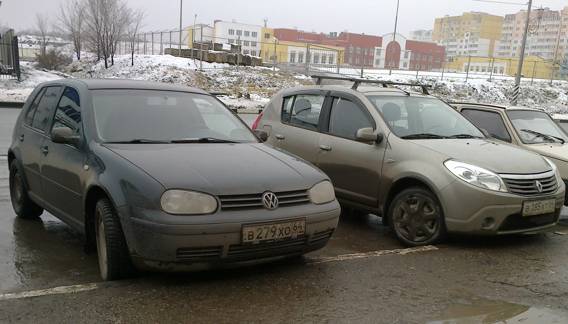

Duck писал(а):Поставил проставки! Сзади под пружины, резиновые кольца, а спереди металлические 2см боченки(форма) под чашку. Мне понравилось. Машинка стала повыше,спереди на 2-3см а с зади 3-4см. Этой зимой,хотя она не закончилась, ничего не оторвал!
