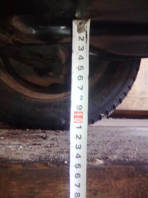

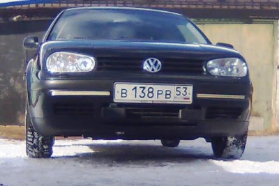

Я ни чё не ставил, ставил старый хозяин! Резина пятый сезон прошла уже, протектор -7мм хакапеллита первая (правда шипов уже половину нет), а выбрасывать жаба задушит. Я бы поставил на зиму 185/75 R14 тогда по диаметру это колесо будет как и летнее 205/60 R15, а так ниже на 1,5 сантиметра, так что летом под защитой все 16см будут как у "лохана"! Вчера по трассе проехал -только свыше 130км/ч на кочках стало чуть больше пошатывать, а так тоже самое, да и в повороты нормально как и раньше на 100км/ч заходит, а свыше я и раньше никогда практически не заходил.

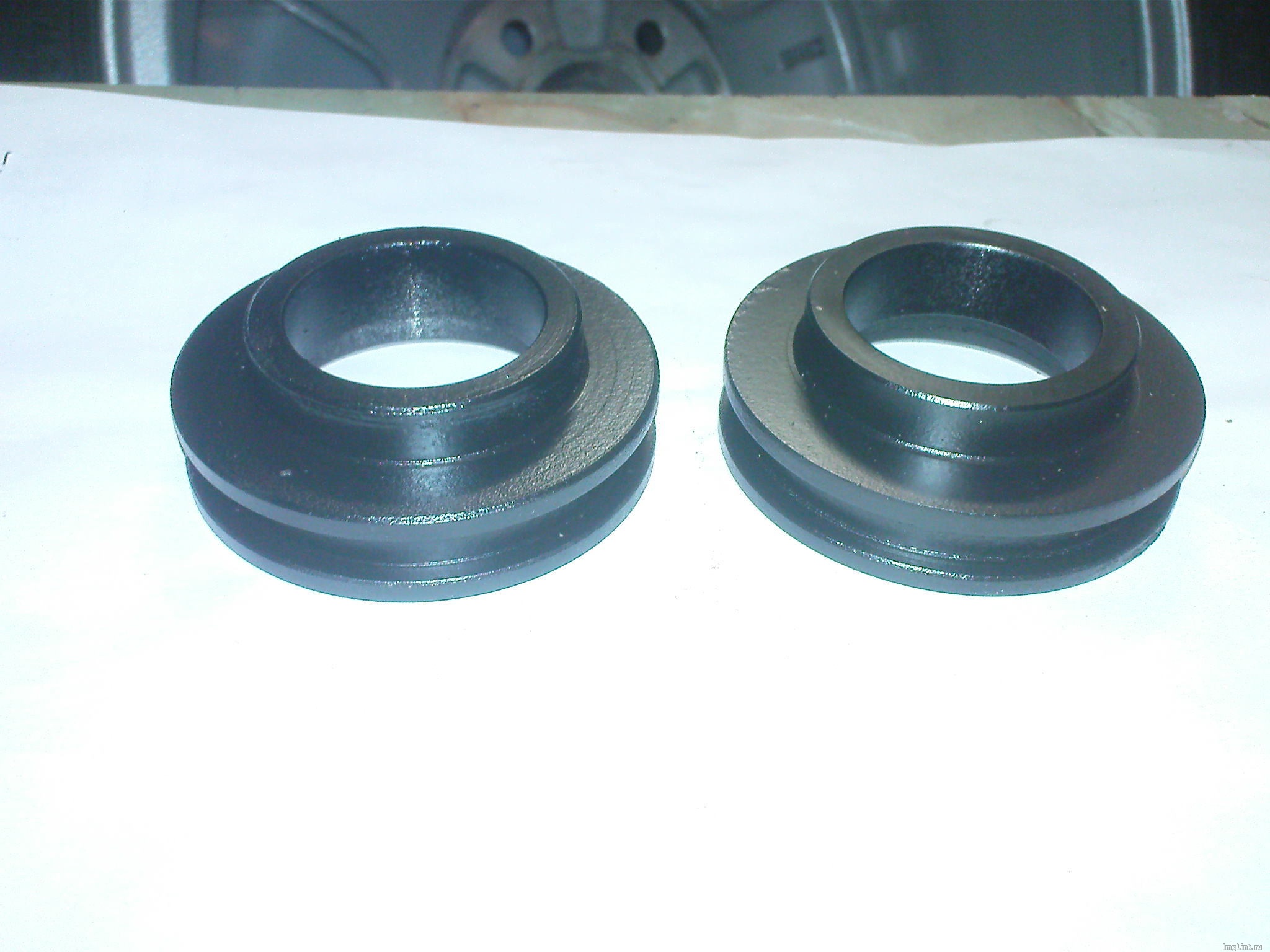

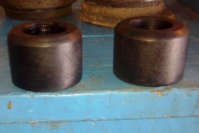

Вот решил такие проставки под задние пружины поставить, завтра пойду вставать за станок, как поставлю скину фото своего мини "туарега"!
