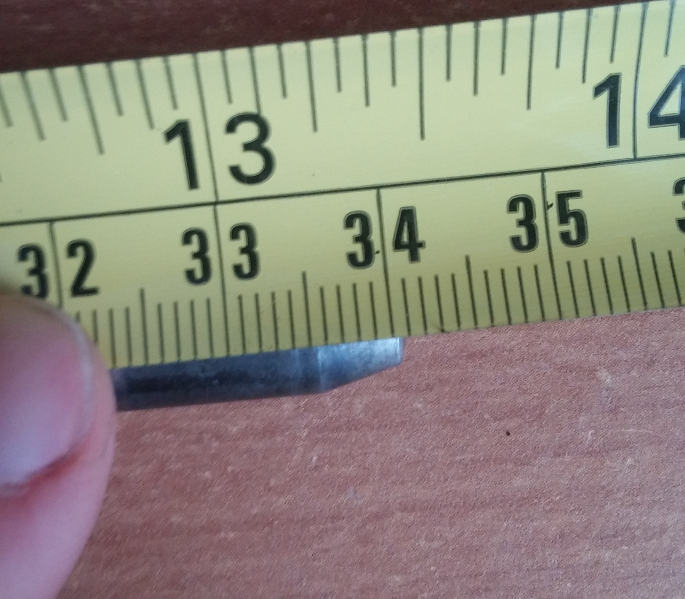

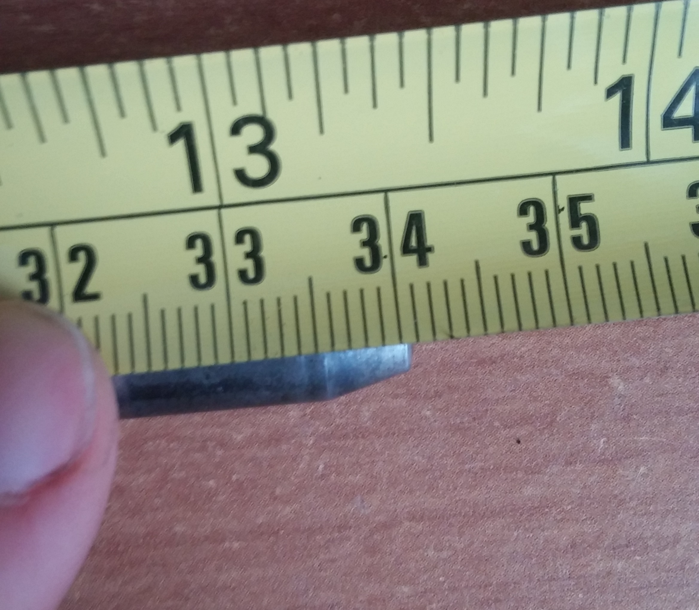

Сообщение le1 » 05 дек 2016, 13:45
Ну, сопсна вскрыл зеленую крышку...подшипник цел, курок цел и не проворачивается на оси. Шток сносился до 340,5мм при положенных 342 фото прилагаю. Может ли так повлиять длина штока? [youtube]https://youtu.be/gR3N78NWj_k[/youtube]

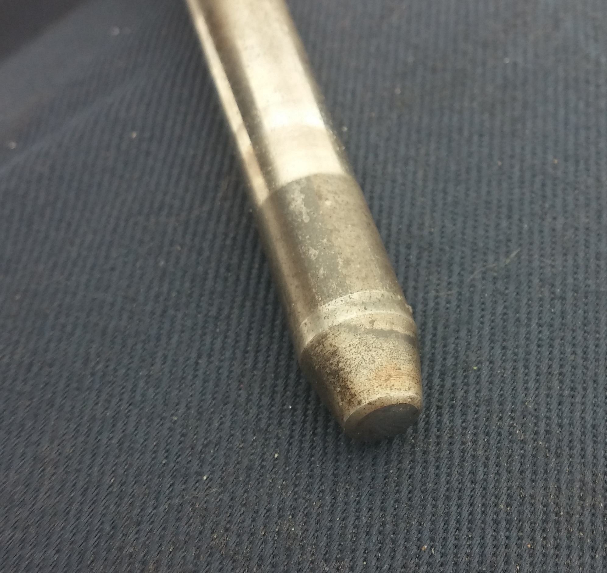

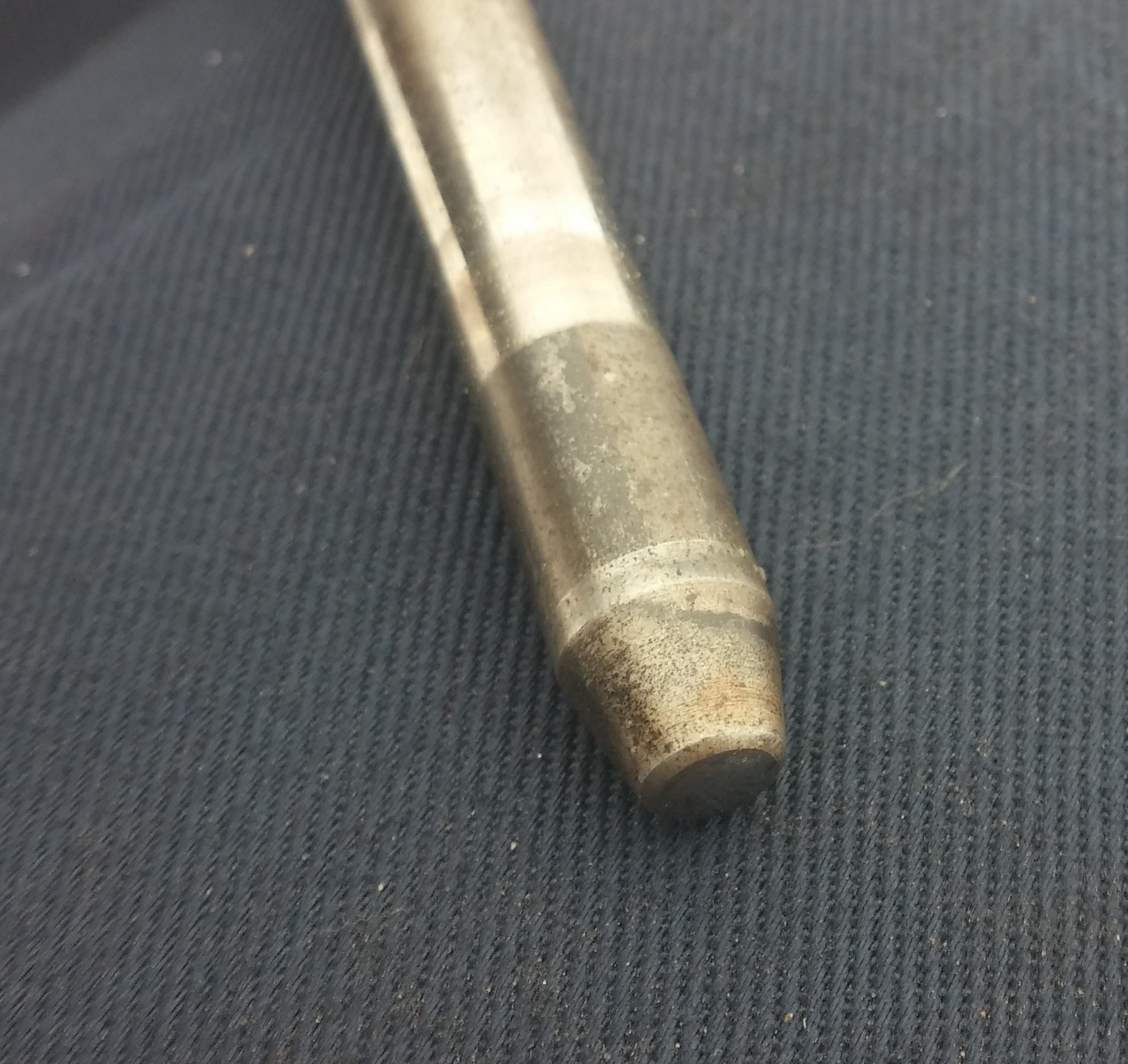

Сообщение le1 » 05 дек 2016, 13:48
Шток со стороны сцепления

Сообщение le1 » 05 дек 2016, 14:38
Думаю попробовать развернуть шток обратной стороной, по логике, если тарелка пробита, то сцепление на какое-то время должно появиться?

Сообщение Андрей Т. » 05 дек 2016, 15:11
Посмотрите, при нажатии на педаль сцепления, курок доходит до своей вершины.... пробовали ли вы прокачать систему .???
Износ штока не критичный.

Сообщение Андрей Т. » 05 дек 2016, 21:46
Не могу вспомнить какой должен бть ход штока от момента соприкосновения с тарелкой. Вы можете замерить на сколько продавливается выжимной? Потом, можно через отверстие посмотреть на выжимной диск и понять есть там диформация или нет. Шток я б заменил по любому, там каждый мм на счету. И еще, если машина с большим пробегом то можно заменить шток, есть "ремонтные" до 345 мм. Вы прокачали систему???

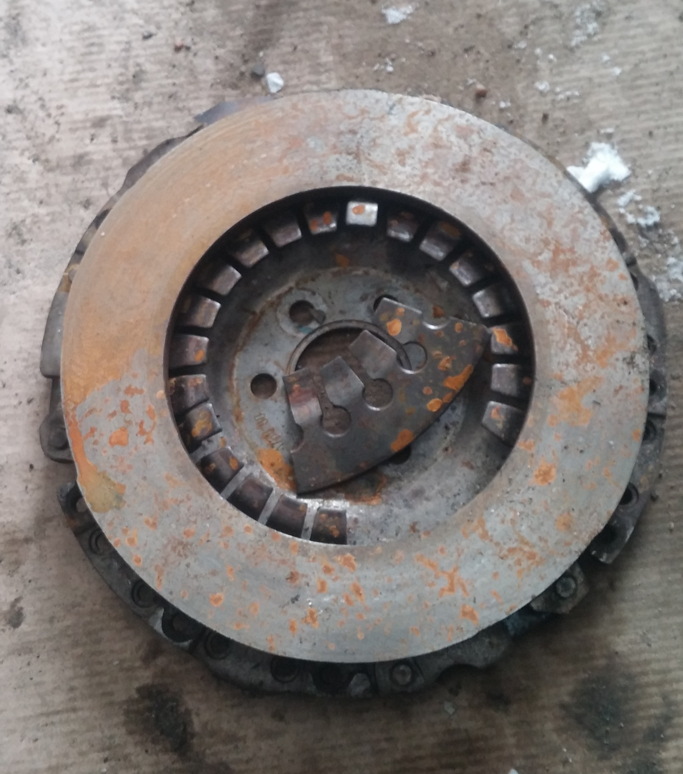

Сообщение le1 » 15 дек 2016, 09:17
Скинули коробку результат на фото...может кому будет полезно...а причиной этой поломки стал неправильно установленный рабочий цилиндр (на видео видно, что он находится в очень сжатом состоянии) те не цилиндр, а лапа в которую он упирается находится слишком высоко....а ее положение регулируется курком. Насчет прокачки сцепления очень много разной информации, я для себя нашел 100% рабочий метод, который можно выполнить одному...

Сообщение Андрей Т. » 15 дек 2016, 11:36
le1 писал(а): причиной этой поломки стал неправильно установленный рабочий цилиндр
То есть три года он был установлен правильно, а на четвертый оказалось что неправильно.

Сообщение le1 » 16 дек 2016, 09:06
Я согласен, нужно таки заметить, что предположительно стал причиной поломки сцепления рабочий цилиндр... А установлен он был действительно неправильно...в этом вы можете убедиться взглянув на свой рабочий цилиндр и его положение сравнить с моим на видео...да и в интернете найти фото установленного цилиндра не составило труда https://a.d-cd.net/adba782s-960.jpg Из чего я и сделал вывод, что усилие, которое оказывал цилиндр на сцепление было больше необходимого...Я так думаю, что качественный комплект сцепления должен ходить более 3-х лет при пробеге 12 тыс в год без проблем.
