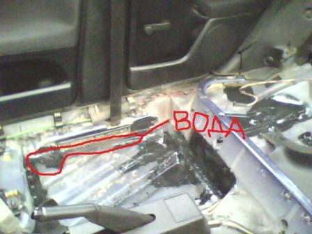

Сообщение Микстурка » 15 апр 2010, 18:47
Заварил все дырки в днище, замазал герметиком гофру которая соединяет стойку и дверь спереди, из соска слива люка вроде течёт вода, но как попадает в салон спереди и сзади - не пойму. Машина в кузове универсал, сегодня маленький дождь был - натекло воды...

Сообщение Микстурка » 15 апр 2010, 19:57
Спереди понятно - забиты каналы, попробую прочистить сжатым воздухом. Вот тут сзади вода - откуда бежит, знает кто, где там какие каналы???

Сообщение Stas808 » 15 апр 2010, 20:19
Снимать потолок,литьт воду и смотреть,дреннажи чистили?

Сообщение Микстурка » 16 апр 2010, 07:43
Так я ж и спрашиваю где дренажи эти, а потолок нахрена снимать - это ж геморрой???

Сообщение Stas808 » 16 апр 2010, 09:59
Для начала посмотрите в стойках центральных,там может не плотно шланг соединён с резиновым кругляшком,который ч улицы видно,из него вода на улицу вытекает,на порог,,возможно хомутом стянуть и этого хватит.

Сообщение geMeHTop » 16 апр 2010, 10:18
Микстурка писал(а):Так я ж и спрашиваю где дренажи эти, а потолок нахрена снимать - это ж геморрой???
там четыре отвода от люка - два в передней стойке( по краям лобовухи- их видно , когда двери передние откроешь. А задние вроде бы через весь потолок, к задней стойке и к задним колёсам. Попробуй полей воды на стыки люка и посмотри :wink:

Сообщение Микстурка » 18 апр 2010, 19:24
Вопрос выяснен - сам всё нашёл)))

Сообщение Микстурка » 18 дек 2010, 20:06
Сзади непонятно откуда подтекает, а спереди от стоков люка - да и назад проливалась из-за них же вроде
