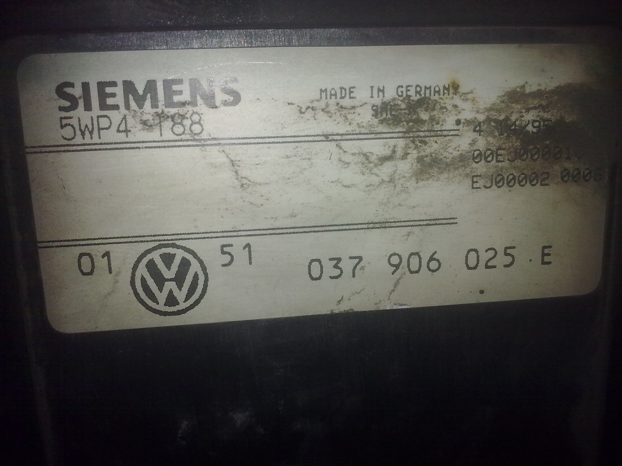

Встал вопрос о замене ЭБУ.Ситуация крайне патовая.
Предыстория:
Сдох ДПКВ - поменял, проездил часов 8 (4 часа вечером и на след. день до обеда 4 часа) - проблема повторилась...
Думал ДПКВ опять умер.., купил ещё один (т.к все симптомы указывали на его - не было искры), поставли - эффекта нет.
Прозвонили цепи :
ДПКВ-ЭБУ
ВВ Катушка - ЭБУ
ДХ - ЭБУ
Всё работает (проверяли не только НАЛИЧИЕ сигнала при прозвонке - но и КАЧЕСТВО).
Повёз мозги на диагностику - диагносты ПРИГОВОРИЛИ МОЗГ !!!
Номер мозгов 037 906 025 E ( 5PW4 188)
Вопрос : Мозги 037 906 025 от ADY можно перепрошить для AEP?
Прошу помощи..
Может у кого есть МОЗГИ для AEP на продажу или может посоветуете что либо внятное?
ниже фото ЭБУ

Re: Замена ЭБУ от AEP (умерли мозги)
Сообщение ВАГоноВОД » 25 мар 2013, 09:36
Народ...ну помогите пожалуйста...
Дайте хотя бы подсказку - в каком направлении двигаться..
Не знаю даже что делать...
Может у кого есть фото ЭБУ от ADY ?Хочу сравнить распиновку и кол-во ног ...
Отзовитесь кто нибудь.. :(

Сообщение ZloDen » 26 мар 2013, 22:19
Двигаться можно в разных направлениях. Для начала бы посмотреть что там в мозгах не лады...может можно их починить.
