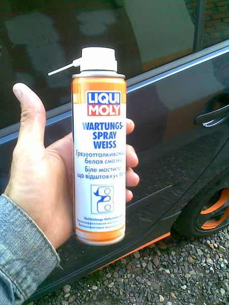

Сообщение kikher » 08 авг 2010, 09:13
не нужно ничего вкручивать подкручивать! тереть и шуметь сильно о резинки не может! и сборка тут не причем
нужно всего лишь смазать замки дверные и будет вам тишина.
вот пример чем.
снимает как рукой
